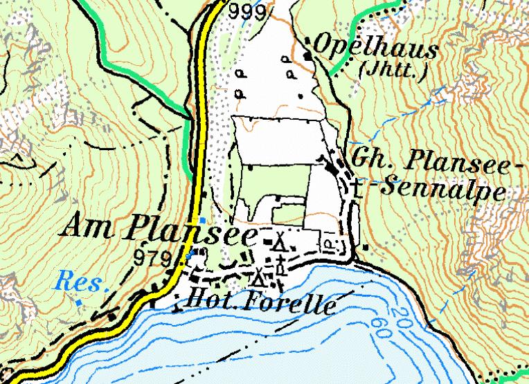

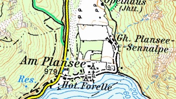

  • Hallo Sardinien,
    die Qualität der Kartenausschnitte ist ja nicht so berauschend. Das ist Andreas mit den von ihm angesprochen MagicMaps Karten sicher besser dran.
    Außerdem scheinen falsche Daten enthalten zu sein. Der Plansee zB hat doch keine Tiefe von 920m.
    Die Topo 10 Bayern ist eine der besten Maps die ich kenne. Die Zoomlevels hast du in deiner Beurteilung auf einem 3,5“ Zoll Display beachtet?
    Die 920 m Höhenlinie zeigt an, dass der See an dieser Stelle 920 m über Meeresspiegel ist. Der Plansee hat eine offizielle Seehöhe von 976 m und eine Tiefe von bis zu 78 m. Er ist also an dieser Höhenlinie ca. 56 m Tief. In dieser Region ist es traumhaft zu wandern auf einsamen Routen (Geierköpfe, Schönjöchel –eine Meer von Enzian und Schlüsselblumen, wie ich es in den Alpen noch nie sah-). Der See hat auch thermische Winde, die sich gut zum Windsurfen und Segeln eignen. Taucher sind hier auch sehr viele anzutreffen. Komme schon Jahrzente in diese Gegend.
    Für die Tour wird der Fargesteller wohl eine blattschnittfreie Map aus Topo 10/Amap auf dem Aventura verwenden, die er noch in eine Hipermap mit Maßstäben von 1:100/1:200 K einbinden könnte, damit beim herauszoomen ein besserer Überblick in der Grenzregion vorhanden sind als auf meinen Screens. Mit den Alpengipfelpois könnte er bei der Kartenkompassausrichtung leicht weit entfernte Gipfel auf dieser Top Tour bestimmen.
  • Hallo Gerd,
    die Tiefenlinien im Wasser auch als Höhenlinien anzugeben ist wohl eher selten in Karten zu finden, aber wenn man es weiß, kann man bestimmt damit zurecht kommen. Ich habe noch nicht herausgefunden wie ich einen screen shot zum Vergleich einstellen kann. Vielleicht muss man dazu länger Mitglied sein.
    Auf jeden Fall hört es sich gut an, was du von der Gegend beschreibst.
    ich lade die Screens mit
    http://picr.de/index.html
    hoch, geht recht bequem.
  • Danke für den Tipp. Hatte gehofft, man kann die Bilder direkt in den Beitrag einbinden. Gestehe der andere Weg ist mir momentan ein bißchen zu aufwändig. Auf jeden Fall sehe ich bei MM mehr Details, aber vielleicht kannst du in deine Karte ja auch noch mehr hereinzoomen.
    die Karten der bay. Landesvermessung kannst Du in diesem Onlineviewer ansehen, in verschiedenen Maßstäben bis hin zur erwähnten Top10. Aber nur für Bayern verfügbar. Info der gezeigten Karte in der Statusleiste.
    Die von Dir angesprochenen Höhenlinien in Seen hat auch meine MagicMaps Bayern Süd.
    Gruß bergdohle
