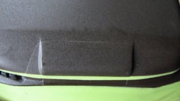

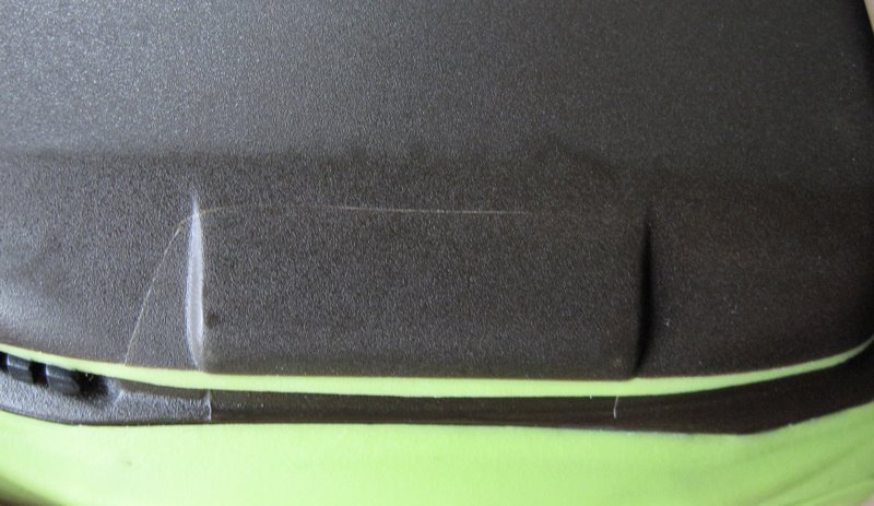

    Habe zudem aber auch unten seitlich der Halte-Nase einen Einriss, der zieht sich quer über diese Ausbuchtung, ca. 2cm.
    Sieht auf den ersten Blick wie ein Kratzer aus. Vielleicht mach ich mal ein Bildchen zur allgemeinen Belustigung.

  • So, mein Batteriefachdeckel des vor kurzem erhaltenen Aventura habe ich heute auch mal genauer unter die Lupe genommen, und siehe da, beide Probleme habe ich bei meinem gefunden:
    Riss unten sowie zwei Risse sternförmig an der Verschlussschraube. Das Gerät ist fast neu. Ich werde mich da auf jeden Fall wieder an Touratech wenden. Das ist doch echt konstruktiver Schrott, den die Spanier da liefern.
    [Blockierte Grafik: http://dieexpedition.de/allerlei/riss1.jpg] [Blockierte Grafik: http://dieexpedition.de/allerlei/riss2.jpg]
    Ebenso geärgert über die Konstruktionskünste der Spanier habe ich mich bei der mitgelieferten Autohalterung, aber dafür mache ich einen neuen Thread auf.

  • Bei diesem Gerät auf dem Foto, was ich vor ein paar Wochen als Ersatzgerät bekam, maximal das zweite Mal hier für dieses Foto.
  • Danke Peter für die Bilder. Mein Deckel ist nur an der Verriegelungsschraube gerissen, wie auf deinem zweiten Bild.
