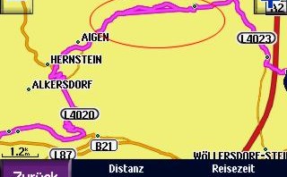

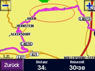

  • Mach ich irgendwas falsch? Bei der angehängten kleinen Route sind 3 Wegpunkte gesetzt, aber am Zumo nicht sichtbar.
    Dafür zeichnet er eine ganz witzige Route.. :eek::D Dort sitzen allerdings keine Wegpunkte. Doppelt gemoppelt: einmal Straßenverlauf und einmal Luftlinie. :confused:
    Hallo Gerhard.
    Wenn graue Wegpunkte ausserhalb von Ortschaften auf der Straße liegen und nur die Straßenbezeichnung haben (z.B. B 123), erzeugen diese Punkte im 550er keine Fahne.
    Wolfram
  • Hallo Gerhard.
    Wolfram
    EBEN! War schon immer so und funktioniert auch weiterhin. Mehr wollte ich auch nicht zum Ausdruck bringen. Also wozu dann diese ganze Aufregung?
    Oder hab ich was missverstanden und bei anderen Navis ist es anders?

  • EBEN! War schon immer so und funktioniert auch weiterhin. Mehr wollte ich auch nicht zum Ausdruck bringen. Also wozu dann diese ganze Aufregung?
    Und ich dachte, Du regst Dich auf, weil man NIX sieht...:D
    Keine Ahnung wie das bei anderen Navis ist, bei meinem 550er klappt das hervorragend mit den grauen Wegpunkten, Tagesrouten mit z.B. 30 Punkten an allen möglichen Stellen und keine Fahne, was will man mehr?
