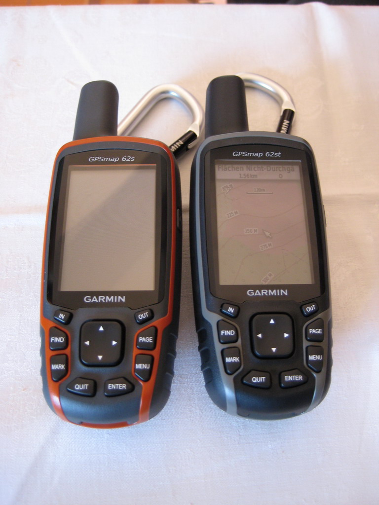

Zwei nagelneue 62er, Seriennummer 21H00xxxx
Still wie auf dem Friedhof um Mitternacht :o)
Nix absolut nix knarrt.Schöne Grüße,
Mausebiber -
Ein 62s kann keine 21H Ser. Nr haben. Auch bringt die Angabe der Ser. Nr nix, wenn die 3. Stelle fehlt. 21H00 haben alle 62st die im Moment verkauft werden.
Hallo Skyperkid,
1. Wo steht, dass die Seriennummer vom 62S ist?
2. Die 3. Stelle der Seriennummer ist ein H, steht doch dort.Wenn du gerne die 5. Stelle hättest, einfach melden.
Vielen, vielen Dank ... -
Ja, die 5. Stelle wäre noch interessant, da sie die einzige aussagekräftige Nummer ist momentan. Sind ja dann immer noch 999 verschiedene Geräte.
Haste die zufällig bei Amazon gekauft?Gruß
Rob -
Hallo Skyperkid,

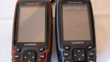

Na ja und wieso ist dann auf dem Bild auch ein 62s zu sehen? Da geht man halt davon aus, dass es die beiden Geräte sind von denen du redest. Das 21H ist ja nur die Typen Bezeichnung, desswegen habe ich 3. Stelle geschrieben. Also die 3. Stelle der Nummer oder eben die 5 Stelle wenn du die Typen Bezeichnung mit zählst. -
Die Seriennummer von diesem Leisetreter lautet:
21H0069xx
Wurde nicht bei Amazon gekauft sondern bei einem kleinen Händler im Raum Mannheim
Gruß,
Bernd -
