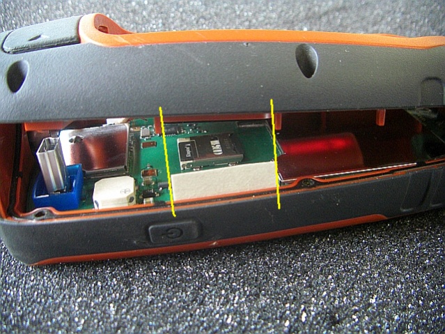

Da wir ja für fast alles Fachleute in userer Firma haben, habe ich mal gesucht und auch einen in USA gefunden der sich mit Gehäusespannungen auskennt. Dem habe ich dann mal mein privates GPSMap 62st, was erheblich knarzt mit der bitte geschickt sich das mal anzusehen. Was soll ich sagen, nach 2 Tagen ist das Gerät zurück gekommen und nichts knarzt mehr. Da zerbricht mir vorher nun das Gerät, bevor man da noch was kranzen hört. Wie hat er das nun gemacht?
Also zuerst einmal ist es nicht so wie wir alle gedacht haben, dass es durch reibende Gehäuseschalen dazu kommt. Das Kanarzen kommt dadurch, dass die Gehäuseoberschale so dünn ist und beim Drücken sich ganz leicht durchbiegt und dann auf der Leiterplatte anstößt und auf dieser reibt. Wie kann man das nun abstellen?

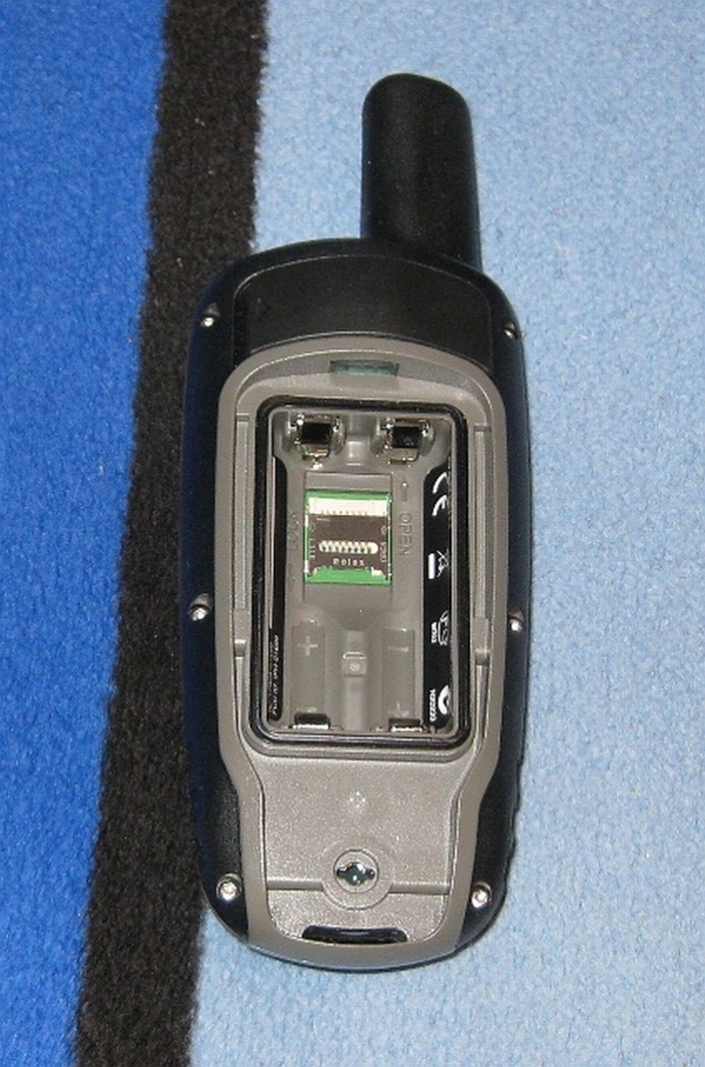

Zuerst muss man das Gerät mal öffnen. Also alle 6 Schrauben auf der Rückseite entfernen. Dabei bitte vorsichtig sein, da die Schrauben sehr leicht defekt werden können. Zu sehen ist das auf Bild 1. Nun das Gerät vorsichtig aufklappen Bild 2. Nun nimmt man ein Blatt von so einem Notizzettelblock Bild 3 und faltet das in der Mitte so, dass es dicker wird Bild 4. Nun schneidet man mit einer Schere einen ca 1 cm breiten Streifen ab Bild 5. Nun hebt man an der Seite wo auch der Schalter ist die Platiene ganz vorsichtig an Bild 6. und schiebt das Stück Papier genau zwischen Gehäuse und Leiterplatiene so wie auf Bild 7 zu sehen. Nun das Gerät wieder zusammen bauen (vorsichtig mit den Schrauben sein, nicht zu feste anziehen) und das knarzen ist weg.
Habe ich eben so bei 3 Geräten von Kollegen gemacht und bei allen 3 Geräte ist das knarzen weg.
Die Bilder die ich mit bekommen habe von unserem Mann, habe ich hier mal hochgeladen:

Ich habe die Info auch an Garmin USA gegeben und von da die Rückmeldung erhalten, dass das Problem bekannt ist und Garmin bei den Geräten einen Gummi einkleben will, wodurch das Knarzen auch weg sein wird.
PS: Sollte das knarzen auch bei der "Find" und "in" Taste auftreten, so muss man auch noch einen Streifen auf der Seite wo diese beiden Tasten sind anbringen. Dann ist auch da das knarzen weg.
Beim GPSMap 78xx geht das leider so nicht, da bei dem Gerät das Gehäuse auf der Seite mit der Gummidichtung verklebt ist und man das nie wieder so dicht bekommt wenn man das mal öffnet.

Wenn ich auf Deinen Bildern den Untergrund betrachte, erkenne ich einen Teppich. Das ist mit großer Wahrscheinlichkeit kein Teppich, welcher auf seine ESD-Fähigkeiten getestet wurde. Bei ESD-Schutz ( electrostatic discharge) geht es um den Schutz von elektronischen Bauteilen vor zu hohen Fremdspannungen.
Solche Spannungen entstehen durch elektrostatische Ladevorgänge. Gehen auf Teppichboden, Türklinke anfassen und autsch, das kennt jeder.
Demontiert man Hardware ( 62s ) auf so einem Teppich und sorgt nun mit seinen Fingern für die Zuleitung der elektrostatischen Spannungen an die offen vor einem befindlichen Bauteile des 62s, so ist es nicht unwahrscheinlich, das diese beschädigt werden. Schlimm dabei: Eine Schädigung muss sich nicht sofort als Fehler des Gerätes outen, es kann auch sein, das ein Bauteil "angetötet" wird. Das bedeutet, es fällt irgendwann später einmal aus. Da denkt niemand mehr an den Teppich.
Durch diese Behandlung enstandene Schäden lassen sich durch Röntgenaufnahmen ( etwa Überschläge/Brandspuren an bond-Drähten ) nachweisen.Du erwähntest, das es bei dem Einsatz der von Dir beschafften Geräte auch um die Sicherheit von Menschen geht.
Nun heißt es abzuwägen, was hier kritischer ist, das Knarzen, oder einem Mann auf der Bohrinsel ein Gerät in die Hand zu geben, welches ausgesprochen unfachmännisch behandelt wurde.Gruß aus Freiburg

Ich habe geschrieben, dass es mein Privates Gerät ist. Wir haben keine GPSMap 62xx im Einsatz in der Firma, da dich nicht zugelassen sind im Moment bei uns. Natürlich habe ich die Geräte bei denen ich das so gemacht habe richtig behandelt. Ich kenn mich da schon aus, da ich hier ja auch die Geräte repariere. Muss ja keiner nachmachen. Garantie haben wir sowieso keine auf die Geräte, weil wir mit Garantieablöse einkaufen.
Der Mann der die Bilder gemacht hat, ist ein Material Ingenieur der sich mit Elektronik nicht auskennt. Die Bilder sollen ja auch nur anschaulicher machen, wie man sich das vorstellen muss.
Auf alle Fälle steht nun fest wo das Problem liegt und Garmin kann das nun abstellen wenn sie möchten, oder auch nicht. -

Also so schnell gehen die Geräte durch so was nicht kaputt, dass ist einfach ein Märchen. Ich arbeite lange genug in dem Bereich um zu wissen wie man mit solchen Geräten umgehen muss. Natürlich ist es nicht optimal es so zu machen wie er es gemacht hat. Aber desswegen gleich Panik zu bekommen, dass dadurch das Gerät defekt geht, halt ich doch schon für sehr übertrieben.

Kann ich als gelernter Elektroniker bestätigen. Hier geht es um ein billig hergestelltes Consumergerät, Massenware.
So empfindlich sind die darin verbauten Bauteile nun wirklich nicht.Abraten vor dem Öffnen würde ich aber wegen der Dichtheit des Gerätes sowie eventuellem Garantieverlust.

Warum sollte es nach dem Öffnen nicht mehr dicht sein? Der Aufbau ist anders als beim 60csx. Auf den Fotos sieht man schön die Gummilippe.
(Natürlich erlischt dabei die Garantie) -

Hi,
.... dass die Gehäuseoberschale so dünn ist und beim Drücken sich ganz leicht durchbiegt ....
Dünner als beim 60er? Das klingt für mich verdammt nach Spielzeug, und womöglich auch nach verminderter Robustheit bei runterfallen, eingeklemmt werden, etc ....

Nein, glaube ich garnicht mal, dass die dünner ist als beim 60er. Nur die Platiene hat an der Stelle mehr Platz als beim 60er und so kann man es weiter durchdrücken.
