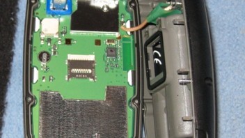

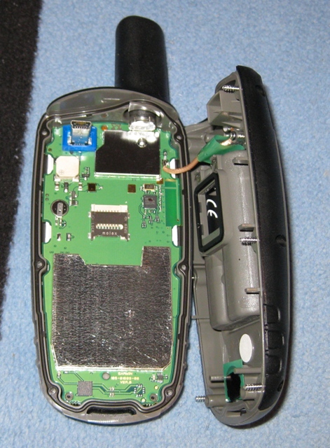

  • ... Das Kanarzen kommt dadurch, dass die Gehäuseoberschale so dünn ist und beim Drücken sich ganz leicht durchbiegt und dann auf der Leiterplatte anstößt und auf dieser reibt.
    Beim GPSMap 78xx geht das leider so nicht, da bei dem Gerät das Gehäuse auf der Seite mit der Gummidichtung verklebt ist und man das nie wieder so dicht bekommt wenn man das mal öffnet.
    Ich möchte hier noch zwei Dinge anmerken.
    1. Konstruktionsbedingt knarzt das 78er deutlich weniger, da man an der Seite eben das aufgeklebte, dicke Gummi hat.
    Man kann aber ein recht leises Geräusch durch festen Griff erzeugen, wenn man weiter unten in Höhe des Batteriefaches drückt. Nur macht man das eigentlich nicht im normalen Gebrauch.
    Hier ist einfach eine geringere Materialsteife gegeben.
    Das sieht man bei geöffnetem Gehäuse deutlich besser, im geschlossenen Zustand sorgen aber gleich 8 Schrauben für besseren Halt.
    Die 62er sind nur mit 6 Schrauben verbunden.
    2. Öffnen lässt sich natürlich auch das 78er problemlos, die aufgeklebten Gummis sind nicht Teil der Dichtung, sondern auf der unteren Gehäusehälfte appliziert. Sie müssen also nicht abgenommen werden. Die Dichtung liegt zwischen den beiden Gehäusehälften und ist von Aussen nicht sichtbar.
    Zusätzliches Material in Form von dünnen Lagen Gummi oder Papier kann man auch im 78er einbringen. Das dürfte dort auftretende Geräusche dann vermutlich gänzlich tilgen, aber der Eingriff lohnt hier wie erwähnt eigentlich kaum.
    Man sollte aber bei beiden Geräten beim Schliessen darauf acht geben, das nichts in das Dichtgummi eingeklemmt wird, weil sonst eben die Dichtung an dieser Stelle versagen könnte.
    Ein schöner Tipp übrigens. :tup:

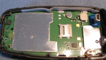

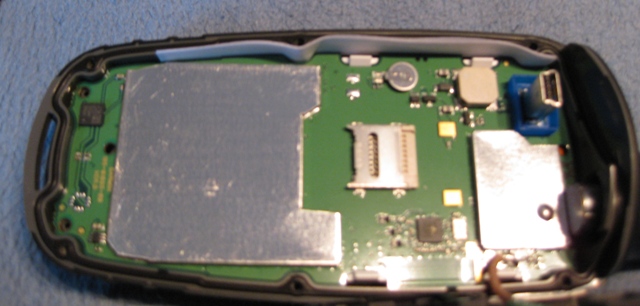

    ich hab mal 2 Bilder aus dem ersten Beitrag angehängt.
    Stimmt es denn, daß Garmin jetzt einen extra Gummi (an der Stelle, wo der OP das Papier eingefügt hat) einfügen will?
    Will mir doch das ST holen und bin am überlegen, ob ich etwas warten soll. Wobei ich nicht warten will. Wobei der Papiermod simple, effekiv und auch schnell selber durchzuführen ist. Hmm.
    Mein nagelneues 60CSx hat damals auch gleich ein Power-Knopf-Mod benötigt. Der eigentliche Schalter war so tief, daß man den Power Knopf sehr doll und tief reindrücken mußte. 4 Lagen Tesa auf 5x5mm als Verlängerung und jetzt läuft er _perfekt_. Will damit sagen, wenn man technisch keine zwei linken Hände hat, ist sowas schnell gemacht.

  • Ich denke da eher an einen Streifen eines (alten) Fahrradschlauches.
    Bin aber noch nicht sicher, ob das besser als Papier ist.
    Garmin selbst gibt ja auch Gummi rein.

    Es scheint aber auch Geräte zu geben, wo das mit dem Papier nicht richtig geht. Ich hatte heute ein Gerät, da ist es zwar viel besser geworden, aber weg habe ich es damit nicht gebracht.
  • Perfekt wäre Moosgummi, ein Stück Gummi oder evtl sogar passendes Klebeband. Bin nur am überlegen, ob sich das bei Kontakt/Reibung mit der Platine statisch aufladen kann... :confused: *grübel*
    Rob
  • Natürllich geht es nicht bei allen geräten mit papier, da Papier selber auch sehr gut knarzen kann. Wenn das Papier an der Platine reibt knarzt es wohl auch... Gummi wäre angebrachter.
    Das hat aber nix mit dem Papier zu tun, dass es bei machen Geräten nicht ganz weg geht. Der Abstand der Platine zum Gehäuse ist leicht unterschiedlich bei den Geräten. Also habe ich dickeres Papier genommen und weg ist es auch bei diesem Gerät gewesen.
    Aber Gummi ist sicherlich die bessere Lösung. Ich glaube nicht mal, dass es so sehr das Reiben an der Platiene ist. Sondern schon das Gehäuse selber was man einfach zu weit eindrücken kann. Durch das Papier ist es nun nicht mehr möglich, das Gehäuse so weit einzudrücken und damit ist das knarzen dann weg. Aber ganz genau kann man das sicherlich nur bei einem total zerlegten Gerät feststellen und das muss ja nicht sein. Ist ja auch egal wieso es weg ist, hauptsache es ist weg.
