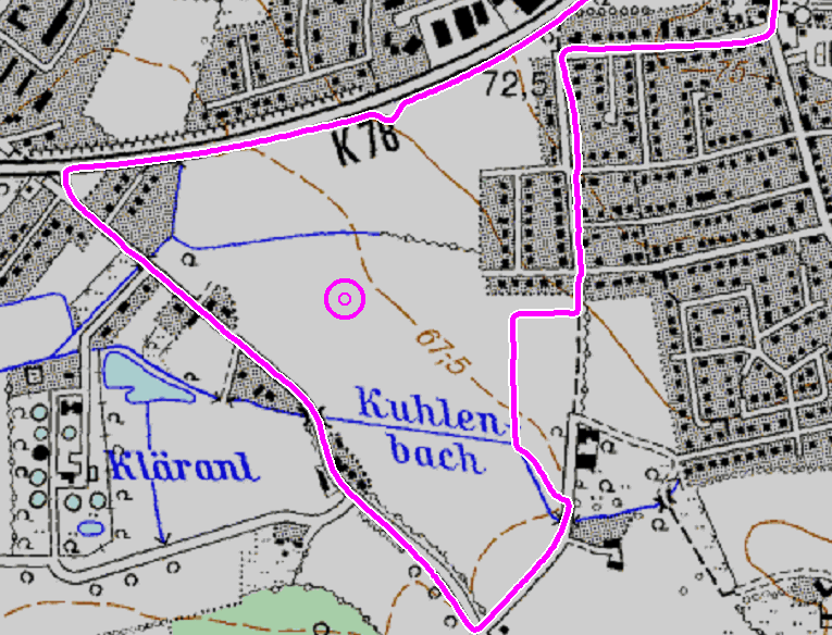

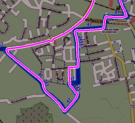

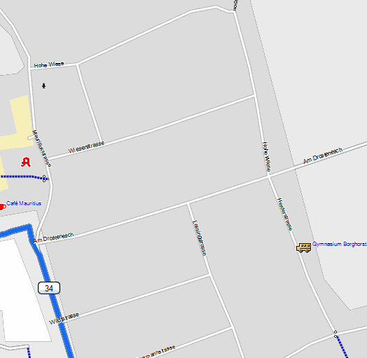

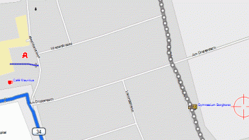

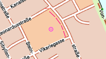

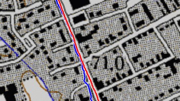

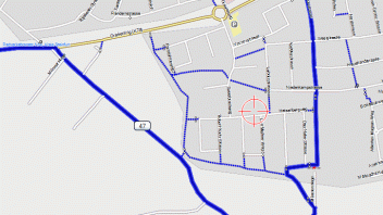

    Heute war ich mit dem Aventura und dem Forrunner 205 mal zu Fuß unterwegs. Aventura rot FRR blau. Beim Anzeigen der beiden Tracks in TTQV4 kommt es einerseits innerhalb von wenigen Kilometern zu seltsam großen Abweichungen zur Topo 25 bei beiden Tracks (Bild 1), andererseits passt die Karte wieder (Bild 2., Luftlinie der beiden Screenshots ca. 3km ). In Bild 1 bin ich natürlich über die links von den Tracks liegenden Straßen gelaufen.

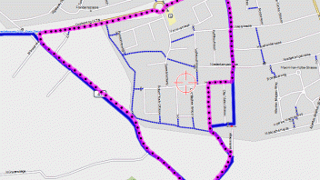

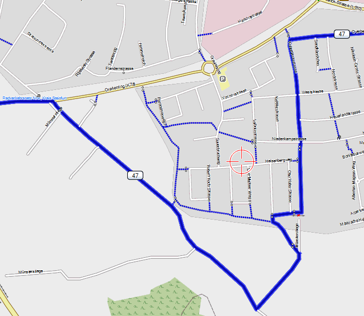

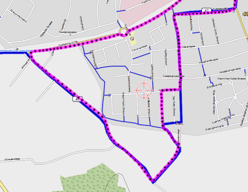

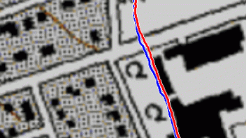

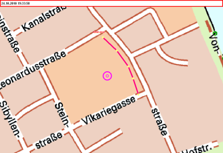

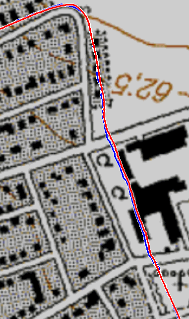

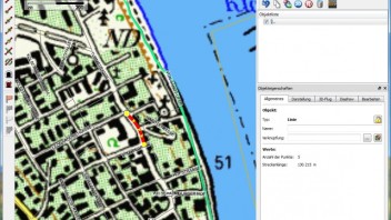

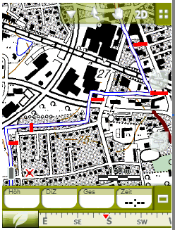

    Z. Vergleich, die OSM-Radkarte wo die Tracks ( Bild 3 ohne Track, Bild 4 mit Track) sauber auf der Straße liegen.
    Jetzt stelle ich mir die Frage, wie sowas möglich ist. Die Landvermesser werden doch nicht solch große Fehler machen. Hier liegt wohl ein Digitalisierungsfehler vor. Was soll man mit so einer Karte anfangen?
    Das Geld kann man sich dann wohl sparen. :mad: Gibt es auch eine Karte die nicht "verzogen" ist?

    beiliegend eine Stelle, die sowohl in der TTQV Topo, als auch in dem ADAC Tourexplorer (gleiche Datenquelle) in NRW falsch dargestellt werden. Innerhalb einem Umkreis von 100 m kommen stimmige und 30 m Abweichungen vor. Mit einem Kalibrierungs- bzw. Digitalisierungfehler hat dies meiner Meinung nach nichts zu tun.

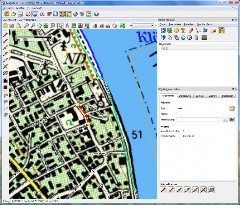

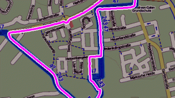

  • Bevor Ihr vermeindliche Lagefehler an die Ämter meldet, wendet Euch mit dem Problem als erstes an TTQV. Ich habe die Testdaten in 3 verschiedenen Quellen gestest:
    - DesktopGIS mit Vektordaten
    - OziExplorer mit 1:25k
    - MagicMaps Tourexplorer 50 (1:50k)
    Das angehängte Bild zeigt den NRW Test auf der MM 1:50k (worst case)
    In allen 3 Tests war das Sample lagegenau.
    Beim Test in TTQV4 war auch bei mir der Lagefehler zu sehen.
    Gruss, Matz

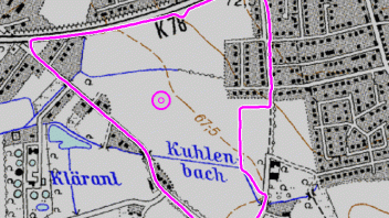

    meine angehängte kml wurde in TTQV auf der TTQV-Topo 25 erstellt und ist nicht lagegenau nach Überprüfung mit Topo 10K, GE, CN 2009 und Navteq 2010, TTQV Topo 100. Der ADAC Tourexplorer, der die gleiche amtliche Kartenbasis wie TTQV verwendet, zeigt die KML genauso falsch an, wie die TTQV 25K Karte. Nochmals zum Verständnis: die KML wird in TTQV Topo D25 und ADAC Tourexplorer nur vermeintlich richtig angezeigt.
    Wenn meine KML auf der 1:50K MM richtig angezeigt wird, dürfte diese Karte ebenfalls an dieser Stelle nicht stimmen.
    Wenn die von mir angehängt kml auf einer amtlichen Topo 25K falsch angezeigt wird, liegen die Fehler beim NRW Landesvermessungsamt. Wenn die kml auf der Landesvermessungsamt Topo 25K NRW richtig angezeigt werden würde, liegt der Fehler an dem Material, das die Landesvermessungsämter den Kartenerzeugern zur Verfügung gestellt hat. Dies wäre meine Schlussfolgerung wenn 4 Kartenerzeuger (TTQV/ADACCGPSL/MM) den Fehler gleich darstellen auf deren TOPO 25K.
    In NRW stimmt die 25er Topo für mein Verständnis an zu vielen Stellen nicht, gegenüber anderen Bundesländern. Kein optimaler Zustand, doch immerhin kennen wir jetzt das Problem.
