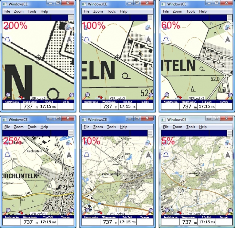

  • Top25 von 200% - 5% gezoomt in OziCE auf dem Endura. Das OZFX3 Format ist Multilayer, was Ozi automatisch aus einer Bildquelle rechnen kann. Endura Kompass + Baro Unterstützung in OziCE ist in Arbeit.

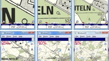

  • hier ein Vergleich von Sportiva Screens mit der TTQV Topo D 25K in orignal Screenauflösung. Die Map wurde mit Skalierung 2 erzeugt.
    [Blockierte Grafik: http://s5.up.picr.de/5745634.jpg] [Blockierte Grafik: http://s4.up.picr.de/5745632.jpg] [Blockierte Grafik: http://s3.up.picr.de/5745631.jpg
    [Blockierte Grafik: http://s2.up.picr.de/5745629.jpg] [Blockierte Grafik: http://s1.up.picr.de/5745624.jpg] [Blockierte Grafik: http://up.picr.de/5745617.jpg]
