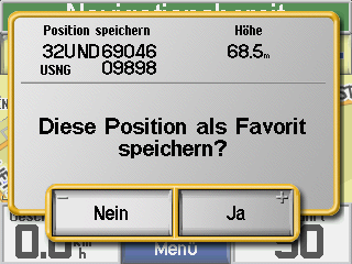

  • Liebe Navi-Experten,
    auch die Gelben Engel verfügen ja über ein Navi im ADAC-Fahrzeug. Für den Fall einer Panne kann es da ja hilfreich sein, dem Fahrer die exakte Position zu übermitteln, um schnell und ohne Mühe gefunden werden zu können.
    Bei meinem Zumo 550 muss ich dazu nur den kleinen blauen Pfeil drücken, um mir die GPS-Daten der augenblicklichen Position anzeigen zu lassen. Diese Daten sehen aber für mich erst einmal recht unverständlich aus. Was genau sagen mir denn diese Nummern? Kann der ADAC-Engel überhaupt mit diesen Daten etwas anfangen? :confused:
    Kann mir das jemand erklären?
    Bearloe
  • Du hast USNG (US National Grid) eingestellt - Denke das ist schlecht in Deutschland.

    Hallo freeday,
    danke für deine blitzschnelle Hilfe. Ja, genauso scheint es mir auch sinnvoll zu sein. Ich hatte da ganz offensichtlich eine falsche Einstellung im Gerät vorgenommen. Jetzt habe ich den Zumo auf hddd°mm.mmm' eingenordet und erhalte auch die gewünschte Darstellungsweise angezeigt.
    Nochmals danke :tup:
    Bearloe
