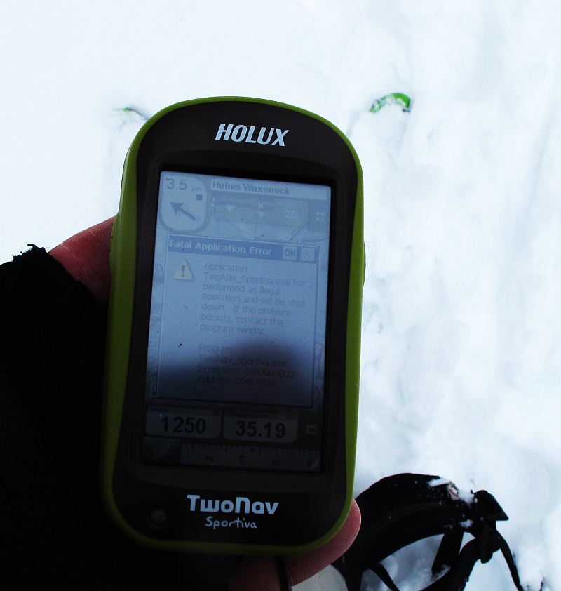

nach 2 Monaten komme ich nun mit meinem Sportiva recht gut zurecht; allerdings kommt es beim markieren der aktuelle Position als Wegpunkt immer wieder zum Absturz
aus diesem Modus komme ich nur raus, indem ich den Akku kurz rausnehme; danach ist das System langsam, träge (reagiert schlecht auf irgendwelche Eingaben); 2x ab/an- schalten hilft; das dauert, ist mühsam und nimmt das Vertrauen, das ich gerne in das Gerät hätte;
dabei komme es dann auch zu den korrupten Wegpunkten im waypoint.wpt file; kennt jemand das Problem, bzw hat eine Lösung dafür?
lg Geo

@geofix, welche microSD-Card setzt du ein?
In der Vergangenheit waren defekte Speicherkarten immer wieder die Ursache von merkwürdiges Verhalten.
Ray
Hallo geo,
ich setze mal heute Abend während der Heimfahrt viele Waypoints, vielleicht kommt dann der Fehler bei mir ebenfalls. -
.... wenn ich auf dem Triton Geocache-Beschreibungen mit einem zu langen Namen habe, steigt er beim Lesen der Geocaches auch gern mit einem FAE aus.
Ich kann mir vorstellen, dass in der Wegpunktedatei ein Name/eine Beschreibung einen Lesefehler verursacht und den FAE auslöst.
Ich habe dazumal die Geocaches dann blockweise übertragen und konnte so den Übertäter relativ schnell ausmachen und so zukünftige Fehler vermeiden.

Alles anzeigen.... wenn ich auf dem Triton Geocache-Beschreibungen mit einem zu langen Namen habe, steigt er beim Lesen der Geocaches auch gern mit einem FAE aus.
