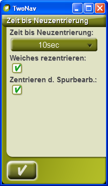

    da ich das "aufnehmen" wollte, sag mal "wo finde ich das denn im Aventura?
    Für die die nicht mitbekommen habe wo die Funktion aktiviert wird(falls noch nicht)
    Einstellung der Kartennachführung bei Trackzeichnung:
    Einstellung=>Display=>Zentrierung=>Recenter bei track edit
    Ich habe mir schon 'nen Wolf gesucht! Screenshot ggf.?
    LUDGER
