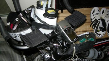

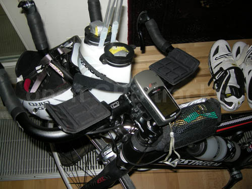

  • Für den Preis eines besseren Tachometers bekommt man einen Vista HCx, mir reicht er am RR. Als Karte verwende ich einen alten CN.
    Die Auswertung der Touren am PC klappt prima.
    Kay

    Auf dem Rennrad vielfach bewährt haben sich die klassischen Outdoor-Handgeräte wie das erwähnte Vista HCx. Wem das Gerät zu filigran ist, wird meist ein 60CSx oder neuerdings auch die 62er Baureihe in die engere Wahl ziehen. Wer eher etwas in Tachogröße sucht, sollte sich die Edge-Modelle mal ansehen. --- Edge und eTrex sind in unserer Rennradgruppe momentan noch die verbreitesten Geräte.
    Ich persönlich bevorzuge das eTrex, da es mit Normalakkus à la eneloop bis zu 25 Stunden einsetzbar ist und mit die hellste Anzeige hat. Im Vergleich zu den aktuellen Touchscreenmodellen eine etwas altbacken wirkende Lösung, aber sehr effektiv, und ich bevorzuge ein Tastengerät, das ich auch mit Handschuhen oder bei Kälte/Nässe sicher bedienen kann.
    Da ich das Gerät wie Du auch abseits des Rennrades noch zu Fuß und auf dem Motorrad einsetze, scheint mir auch für Dich ein 6xer oder Vista sinnvoller als so ein radspezifisches Edge. Nachteil des Edge ist auch, daß diese Serie mit eingebauten Akkus betrieben wird.
