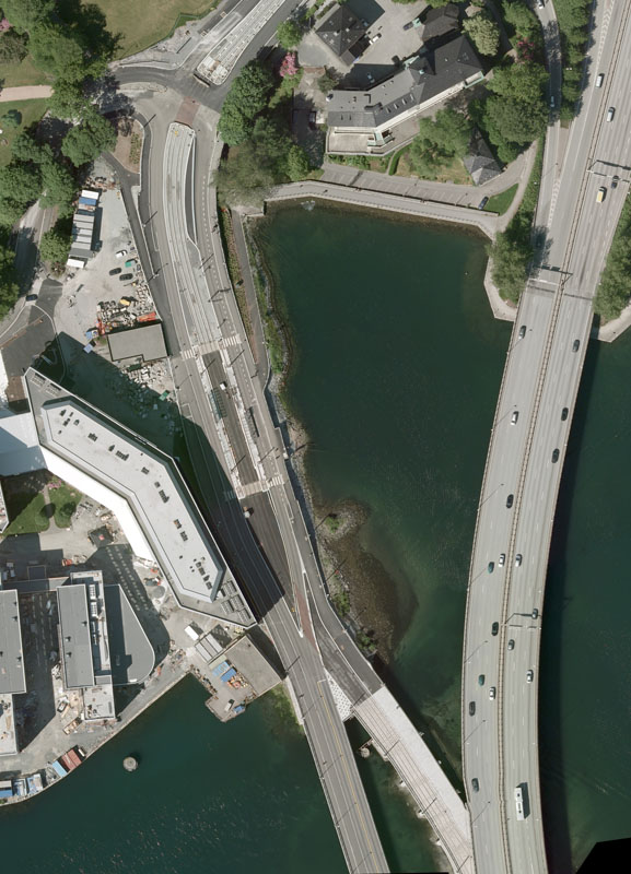

  • Hallo Togo,
    hier mal die Stelle mit der Raster Topo und GE transparent überlagert in Mercator Projektion und einer Teleatlas Vektor Hybrid. Software:CGPSL (kann unterschiedliche Rasterprojektion reprojizieren (hier ECW UTM + geotiff Mercator) und gemeinsam darstellen.
    [Blockierte Grafik: http://thumbs.picr.de/7069236sxg.jpg]
    nach Reprojektion auf eine einheitliche Projektion und ein einheitliches Kartenbezugssystem sind auch die Winkel gleich.
    Unterschiedliche Projektionen und unterschiedliche Kartenbezuggsystem können aber unterschiedliche Winkel zur Folge haben.
    Grüsse
    Anton

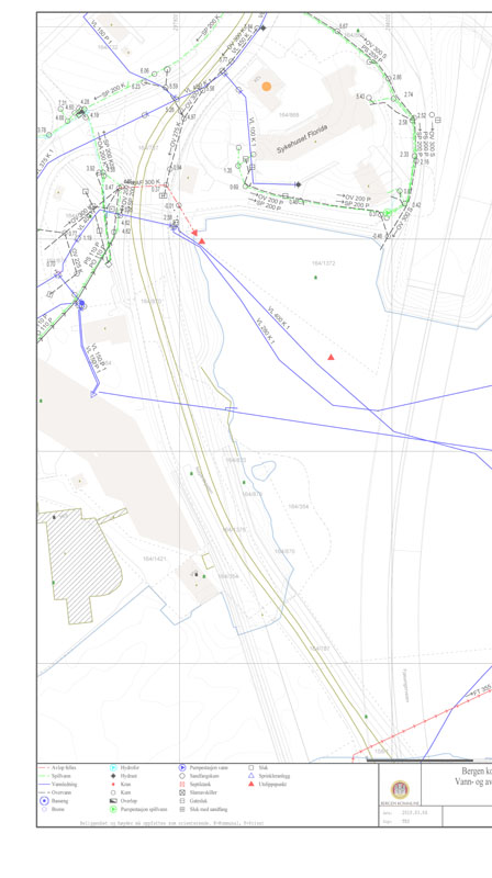

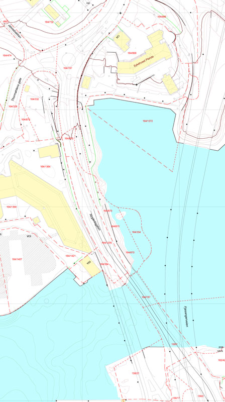

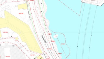

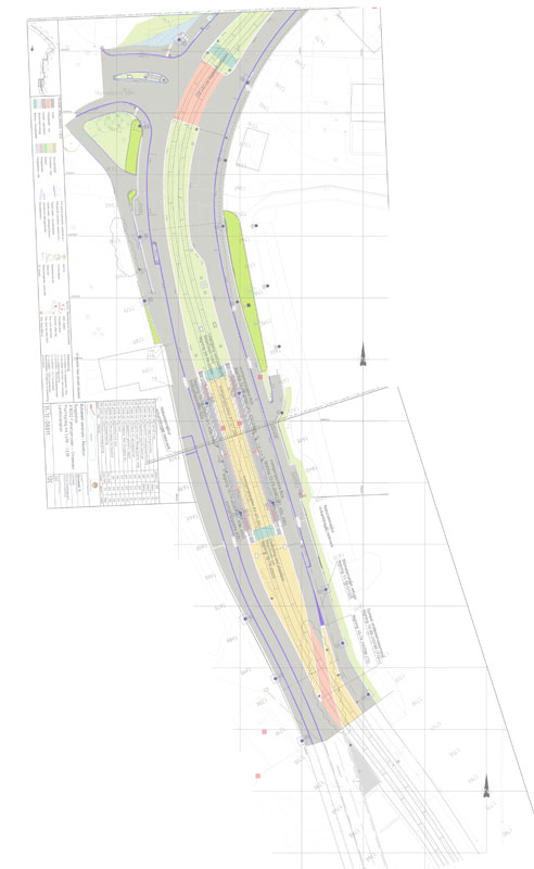

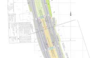

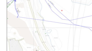

  • hallo togo,
    wenn du mal eine Beispielkarte reingestellt hättest wäre die Frage schon längst geklärt.
    Vermessungskarten sind im Gitter der jeweiligen Landesvermessung. Dies ist meist ein Metergitter auf Karten mit transverser Merkatorprojektion.
    Grüsse
    Anton
  • o.k. mach ich - Danke!
    (Ich muss die erstmal etwas verkleinern - die sind recht groß).
  • hallo togo,
    danke für die Beispiele :)
    man kann zwar nichts entziffern (für eine zweifelsfreie Interpretation)
    doch zeigt das Quadratförmige Gitter ein Metergitter an.
    Die Nord-Pfeile sind am Gitter angebracht - also Gitter-Nord
    Jetzt ist nur die Frage ob es das norwegische Gitter oder UTM ist.
    Das lässt sich leider auf den Bildern nicht entziffern. Das steht vermutlich im Kleingedruckten unten rechts.
    Grüsse
    Anton
