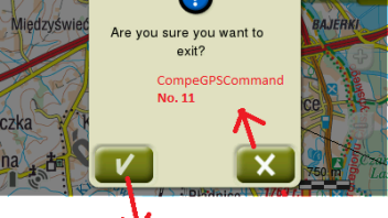

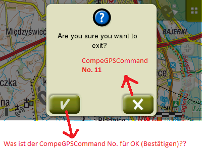

CompeGPSCommand: 12 ist für ESCAPE
Was ist der GPSCommand für "CONFIRM" für Sportiva? -
AFAIK is 11= ESC and 12=MENU
und mit CONFIRM meinst du OK?
Vielen, vielen Dank ... -
Ja, das ist wahr (11=ESC, 12=MENU)! Sorry, mein Fehler!
Ja, ich meine confirm = OK (siehe Anhang) -
Hi Marek,
den Kommandocode für "OK" habe ich bisher nicht herausgefunden.
Die Aufwendung von Zeit für die Suche danach lohnt sich imo nicht, da der Nutzen sehr beschränkt ist.
Hi Gerd,
Zum Beispiel "zweimal EXIT" = OK wäre toll!
Gruss,
Marek -
