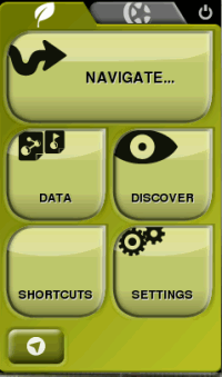

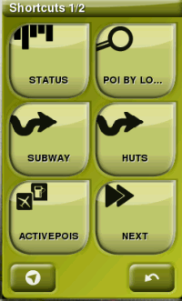

  • Bis dahin kann man(der Bastler) sich ja auch eine eigene Seite mit häufiger genutzen Funktionen/Buttons anlegen.
    Im Beispiel nutze ich den Statusbutton zur Erzeugung einer neuen Unterseite.
    Dorthin wird der Statusbutton verschoben. Er könnte natürlcih auch ganz weggelassen werden.
    Button POI By Lo... entspricht quasi =>Discover-ZoomTo-Poi-By Location
    SUBWAY+HUTS öffnet Zielauswahl über POI wobei der Typ schon vordefiniert ist. Die Typen werden in der Definitionsdatei als Parameter übergeben.
    Selbstredend muss eine Vektorkarte(vmap/mpvf) geöffnet sein).
    ACTIVEPOIS entspricht=>Settings-Display-2Seitenwechsel-ACTIVEPOIS
    z.B. in der TwMenu2_OFFROAD_D.cxml
    wird: <Item command="600"/> #STATUSPAGE
    ersetzt durch
    <Item name="Shortcuts" icon="pageMenuIconCustom123">
    <Submenu>
    <Item name="Poi by Location" command="149" param="/routingmap" icon="pageMenuIcon3014"/> #DISCOVER-Zoom to POI by Location
    <Item command="2463" name="{U231}" icon="pageMenuIcon3001" param="4609,4611,7425,"/> #NAVIGATE-POI-Subway
    <Item command="2463" name="Huts" icon="pageMenuIcon3001" param="12289"/> #NAVIGATE-POI-Huts Parameter 12289 gilt nur in Verbindung mit einer selbserstellten MPVF und entsprechenden Objekten und nicht mit VMAP !!!!
    <Item name="{G203}" command="312" adv="1"/> #SETTINGS-Display-ActivePOIS
    <Item name="{G260}" command="508"/> #SETTINGS-Display-Toolbar
    <Item name="{H225}" command="230"/> #SETTINGS-Display-Datafields
    <Item name="{G259}" command="313" adv="1"/> #SETTINGS-Display-ActivePersonalPOIs
    </Submenu>
    </Item>
    Die roten Items würden beim Druck auf Button "Next" auf der nächsten Seite zu sehen sein.
    Könnte man solch eine Seite direkt über Hardkey oder Toolbar anspringen wäre das schon eine gute Sache.
