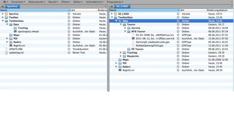

    ich weiss nicht ob evtl. ein Missverständnis vorliegt. Wie ich mir ein sinnvolles Dateisystem anlege habe ich verstanden. Es wundert mich nur, dass ich die Ordner dann unter Daten -> Tracks incl. des des Ordnerinhalts doppelt sehe.
    Ich habe mal eine Datei mit den Dateistrukturen von internem und externem Speicher angehängt.
    Als Ergebnis bekomme ich dann dies unter Daten -> Tracks:
    -Touren
    -Tracklog
    -Waypoints
    -Touren
    -Tracklog
    -Waypoints
    -TwonavData
    Gruss,
    hemig
  • Deine Verzeichnisstruktur sieht okay aus.
    Man darf und kann problemlos Tracks auf das intere Laufwerk als auch auf die SD-Card legen.
    Das gleiche gilt auch für Karten und alle anderen Daten.
    Aber "Touren", ... sollten unter Daten nicht zweimal gelistet werden.
    Du hattest doch die 2.3.8g drauf und bist wieder auf die 2.3.1 zurück gegangen?
    Wie bist du da vorgegangen?
    Kann es sein das du evt. Konfigurationsdateien aus der 2.3.8.g in 2.3.1 hast?
    ray
    P.S.: Das Verzeichnis Tracklog sollte es sinnigerweis nur einmal geben.
    Wo werden die Tracks hin geschrieben?
