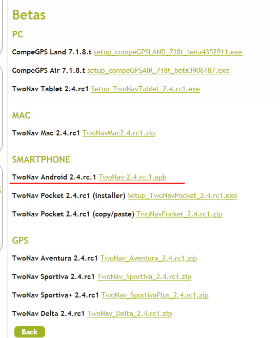

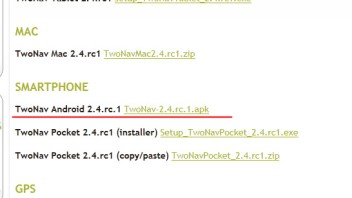

    Ich geh auf die Update Seite von compe:
    http://en.compegps.com/updates/
    unten den Link zu den Betas und da dann die TwoNav-2.4.rc.1.apk runterladen und wie die letzte Version auch über den Dateibrowser auf dem Adroiden installieren / updaten.
    Hat bei meinem Galaxy Tab ohne Probleme geklappt.
    Gruß bergdohle

  • :confused: Was hast Du wo runtergeladen ??? :confused:
    Gruß bergdohle
    Deine Seite habe ich gar nicht gesehen.
    Ich habe es hier heruntergeladen.
    http://forum.compegps.com/threads/7374-TwoNav-2.4-rc1
    Rainer
