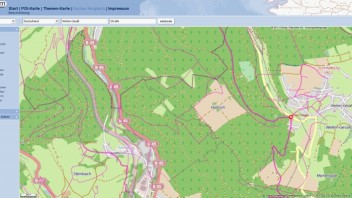

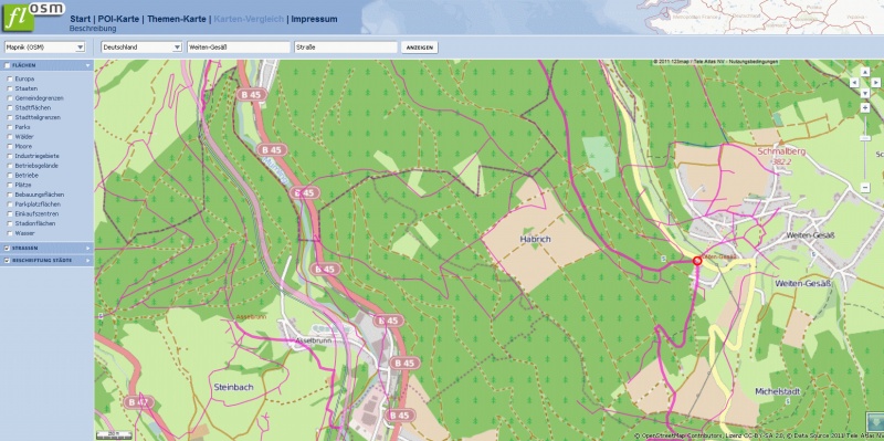

    Hallo, konkret geht es mir um diesen Bereich. Oder ein kleinerer Ausschnitt: westlich von Weiten-Gesäß vor der Bundesstraße B45.
    Da fehlen mir zu viele Waldwege. Damit meine ich keine Pfade sondern richtig gute Waldwege.
    TwoNav Sportiva
    gegenüber der 10Q2
    [Blockierte Grafik: http://www.werner-kohl.de/gps/compe/10Q2.jpg]
    hat sich hier in der 11Q1 nichts geändert:
    [Blockierte Grafik: http://www.werner-kohl.de/gps/compe/11Q1.jpg]
    Werner

  • Vielen Dank für die beiden Bildausschnitte!
    Dieser Bereich scheint auch identisch zu GMaps zu sein. Leider fehlen dort die zuvor angesprochenen Wege.
