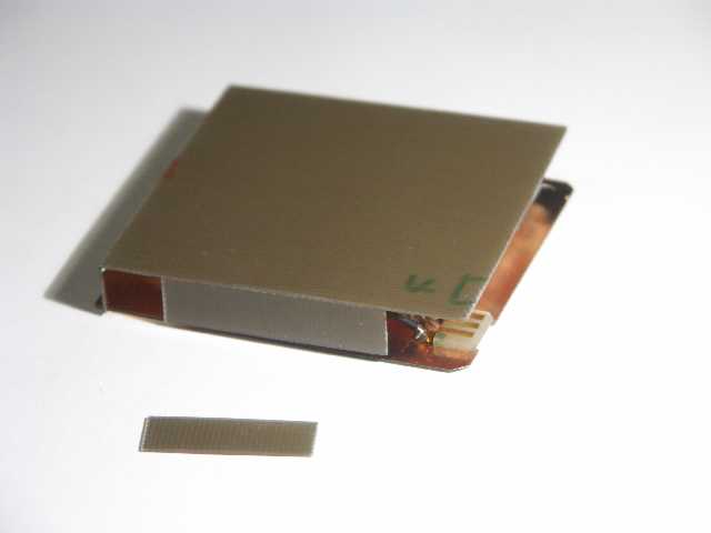

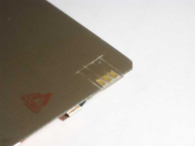

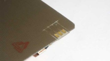

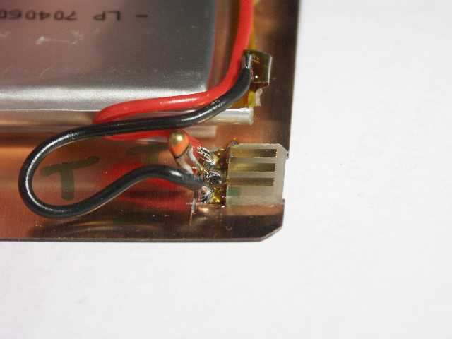

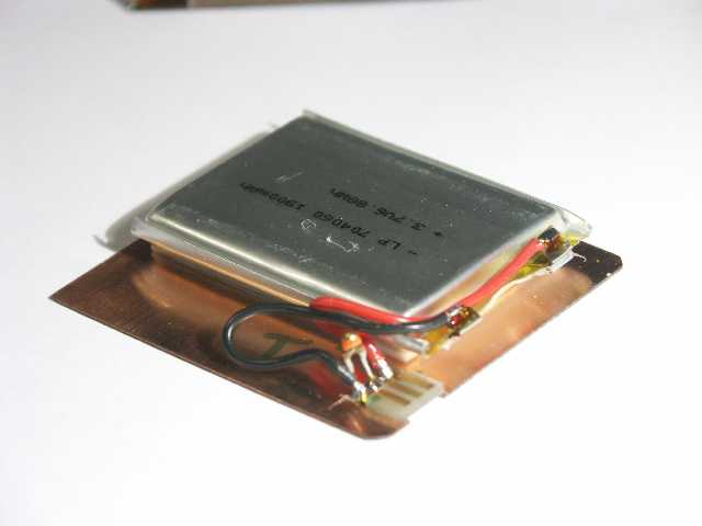

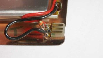

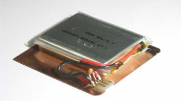

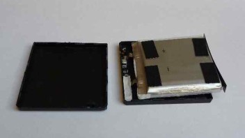

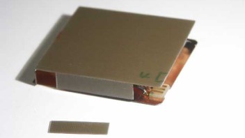

    Anbei die Photos. Das Gehaeuse wurde aus einem duennen Laminat erstellt, 0,5 mm stark, einseitig mut Kupfer beschichtet. Alle Teile einfach an einigen Punkten zusammen geloetet. Ale Elektronikek - hatte ich fuer mich die einfachste Loesung gewaehlt ;) !
    Kontakte - hier wurde ein Teil einer alten ISA - PC-Karte benutzt, wobei auf der unteren Gehaeuse-Platte wurden auch Leiterbahnen mittels Messer erzeugt und beide Teile zusammen geloetet. Thermistor ist ein BC Typ, 640-10 kOhm.
    Als Ersatzakku - vielleicht nicht schlecht, wobei es viel leichter ist wegen kleineren Zelle. Fuer 1-Tag OK, fuer laengere Touren soll man vielleicht bessere (groessere) LoPoly Zellen nehmen.

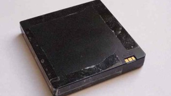

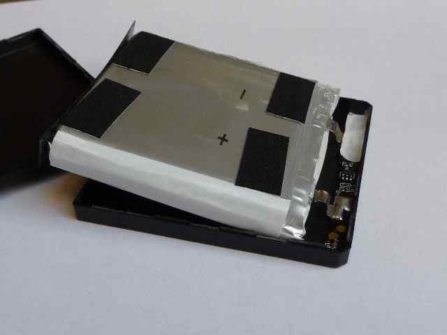

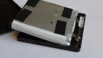

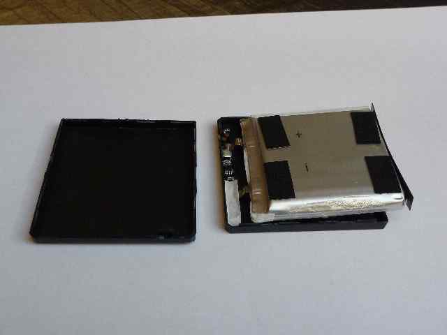

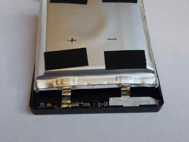

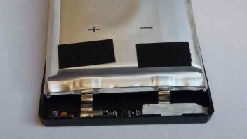

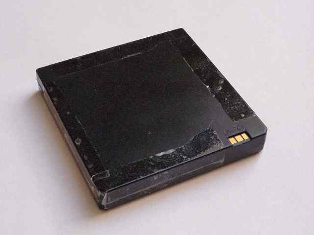

    Jetzt ein Paar Photos von einem zerlegten Original-Akku. Leider nach 2,5 Jahren versagt langsam, hat nur 1,8 Ah - rund 60% der Anfangskapazitaet :-(. Arbeitszeit za. 18 Stunden, wobei Ladezeit ist sehr lang, gut 4 Stunden !!!
    Gehaeuse einfach muss man mit einem scharfen Messer aufschneiden - beide Schalen sind verklebt. ACHTUNG - an beiden Seiten ist der Akku sehr nah ! Ich hatte den Beutel der Zelle etwas undicht gemacht, und dann mit speziellem Silikon wieder zu. Das soll man vermeiden !!! Gehaeuse hatte ich mit Tesa-Band wieder zugemacht. Die Zelle muss so wie so erneuert werden.
    Man sieht - die Masse der Zelle sind za. 60 x 58 x 9 mm. Falls jemand eine gute Quelle findet, bitte berichten !!!

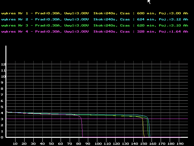

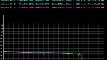

    @ Im Anhang Entladekurven mener allen Akkus :
    1 - Original alt
    2 - selbstbau 2 gross
    3 - original neu
    4 - selnstbau 1
