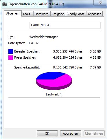

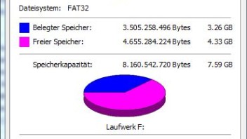

  • Ich hatte mir die Karte auf eine eigene SD herunter geladen, denn bei Garmin ist nicht ersichtlich, wie viel Speicherplatz auf der Karte ist. Meine Karte hat 8 GB. Darauf gibt es zwei Ordner:
    Garmin > 1,35 GB
    Musik > 1,9 GB
    Über die Hälfte der Karte ist noch frei. ;)
    Auf CD gibt es die USA-Karte nicht, auch nicht auf DVD. Die gibt es nur auf SD oder als Download.
