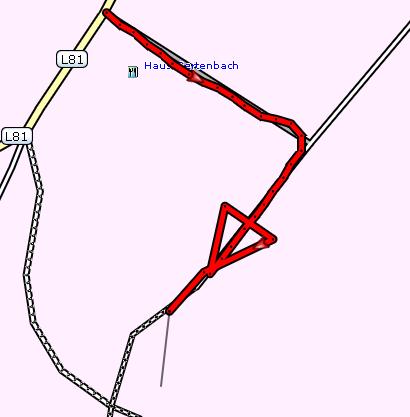

  • Bei der Navigation auf einem Track wird Dir eine Unterstützung per Richtungspfeil geboten, wenn Du Dir ein Datenfeld als "Zeiger" einrichtest.
    Voraussetzung dafür ist die Nutzung von "Go". Also Trackmanager, Track auswählen. Funktion "Karte anzeigen" wählen und "Go" mit Taste "Enter" aktivieren.
    Draussen sieht das dann so aus, wie auf dem Kartenausschnitt simuliert. Der Zeiger im Datenfeld wird abhängig vom anzusteuernden Trackpunkt gedreht. Die grün umrahmten Nummern der Trackpunkte habe ich nachträglich ins Bild eingefügt, das sind keine Wegpunkte zum Navigieren.
    Bei eindeutigen Richtungswechseln ist das verlässlich anwendbar. Laufen die Trackspuren im flachen Winkel auseinander, kann die Deutung des Pfeils schwierig werden.
    Soll die Richtungswahl 100-prozentig sein und hast die Möglichkeit den Track zu Hause vorzubereiten, so helfen auf dem Track verteilte Wegpunkte, welche Du einfach vom Start an durchnummerierst und mit Zusatzbezeichnungen versiehst, wie "R" für Rechts und "L" für Links. So läufts Du einfach auf dem Track und achtest auf die korrekte Reihenfolge der Wegpunkte.

  • Bei der Anzeige mit dem Pfeil ist noch zu unterscheiden, wie dicht die Trackpunkte sitzen und wie sie auf dem Track verteilt sind. Das von mir gezeigte Beispiel ist der optimale Fall. Bei Abzweigungen sitzt der nächste Trackpunkt mit deutlichem Abstand und mit deutlicher Richtungsänderung auf dem geplanten Weg.
    Trackaufzeichnungen verfügen normalerweise über wesentlich mehr Trackpunkte. Wenn dann die "Ecke" mit einem Dutzend Punkten, im Abstand von wenigen Metern besetzt ist, dümpelt der Pfeil eher unentschlossen in der Anzeige herum. Da hilft nur Track manuell bereinigen, oder das Problem mit zusätzlichen, durchnummerierten Wegpunkten lösen.

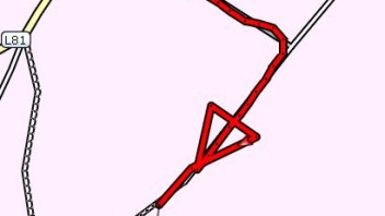

  • Man kann auch den Track "kreativ" malen.
    Leichte Unschärfen im Höhenprofil oder der Entfernung sind dabei natürlich vorhanden.........
