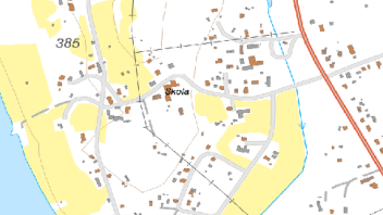

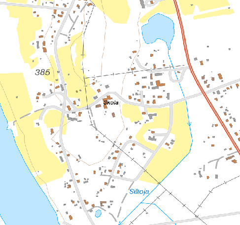

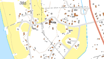

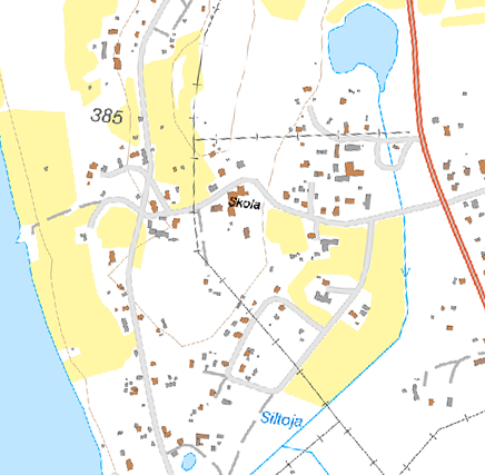

  • Soooo, die lieben Schweden. Gar nicht so einfach ein Kaff oben im Norden zu finden :D
    N68° 05.433 E021° 41.490
    Eines der Bilder ist original UTM33 das andere Merkator. Ich denke damit kann man leben. Zumal in dieser Gegend bei UTM der Norden nicht mehr wirklich "oben" ist.

    Öööh, in Zukunft QLandkarte benutzen? :D Der Merkartorausschnitt von da oben ist übrigens ohne irgendeine spezielle Skalierung entstanden. Also einfach Ausschnitt markiert und die Kacheln im Cache exportiert. Wahlweise als KMZ, JNX, RMAP oder GeoTiff. Wer jetzt frohlockt, dies sei das zweite Mobac, hat sich aber getäuscht. Ich habe was gegen großflächiges Kartensaugen. Deswegen ist der Export auf die schon einmal angesehenen Kacheln im Cache beschränkt. Das gilt für alle Onlinekarten. Zum großflächigem Saugen vollkommen unbrauchbar. Kauft euch die Karten.
    Aber eigentlich wollte ich damit nur zeigen, dass das gerne heraufbeschworene Schreckensgespenst der Reprojektion für den privaten Gebrauch echt keine Rolle spielt.
