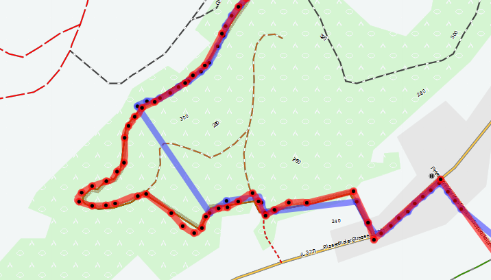

    Ein ähnliches Verhalten habe ich auch beobachtet, aber beim Wandern also im Routing-Modus "Hiking" mit Trackaufzeichnung "alle 0,01 m" bzw. nach Umschaltung mit "Automatik maximal". Siehe beispielhaftes Bild in der Kurve links unten. Rot ist der tatsächlich nachgelaufene Track, blau der vom 62s aufgezeichnete Track. Das merkwürdige daran ist, das das 62s immer einen guten Fix hatte und der Zeiger auch beim Laufen immer auf die rote Kurve gezeigt hat. Nur aufgezeichnet hat er in dieser Phase offensichtlich nicht. Und die Anzeige der zurückgelegten Tagestrecke "stand" in dieser Phase auch.
