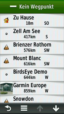

Um "Home zu finden bei Eingabe eines neuen Kurzbefehls, geh doch zuerst ganz normal auf Zieleingabe, wähl dort Home aus und geh dann wieder zurück ins Hauptmenü. Anschliessend geh zum Erstellen des Kurzbefehls, wenn Du dann Zieleingabe auswählst, sollten die kürzlich gefundenen Wegpunkte angezeigt werden, ist zumeindest bei mir so. Dann steht bei mir Home an oberster Stelle und ich kann das auswählen.

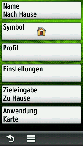

Ich habe bei mir zu erst einen Wegpunkt definiert. Diesen habe ich als "Zu Hause" benannt. Im Menü "Kurzbefehle" habe ich nun unter "Nach Hause" bei der Option "Zieleingabe" den erstellten Wegpunkt ausgewählt. Unter der Option "Anwendung" habe ich "Karte" gewählt. Das ganze zum Schluss dem Menü hinzugefügt. Fertig.

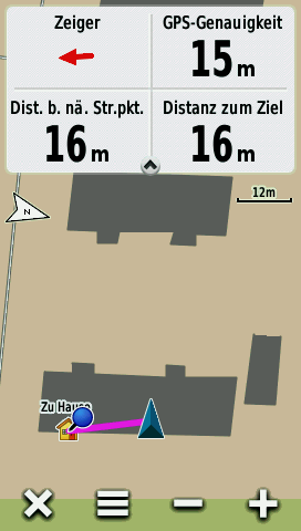

Drücke ich nun im Menü den Button "Nach Hause" wird sofort die Karte mit einem aktiven Routing geöffnet.

:"Nach Hause" hatte ich als POI abgelegt und unter "Zuletzt gefunden" war der Punkt natürlich auch vorhanden.
Aber wenn Garmin "Wegpunkt" sagt, meint er auch einen Wegpunkt.
Also habe ich "Nach Hause" nochmal als Wegpunkt eingegeben und es funktioniert. (Ja ja ich weiß, wer lesen kann ist klar im Vorteil).
Dank dem Tip von Marcus als Anwendung Karte einzugeben, funktioniert jetzt der Kurzbefehl.

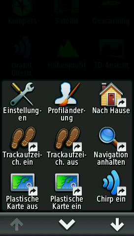

kannst Du bitte mal kurz erläutern, wie Du diese Kurzbefehle erstellt hast? Insbesondere interessiert mich Trackaufzeichnung ein/aus und Navigation anhalten.

Ganz einfach.
Menü/Einstellungen/Kurzbefehle/Kurzbefehl erstellen
- im Feld Name: Name vergeben
- im Feld Symbol: Symbol aussuchen
- im Feld Einstellungen: auf Trackaufzeichnung klicken und nun die gewünschte Option auswählenDie anderen Felder werden nicht ausgefüllt. Nun wieder zurück und den Befehl dem Menü hinzufügen.

so funktionierts. Mir waren vor allem die verschiedenen Felder nicht klar, die man noch ausfüllen kann. -
Und ausfüllen muss! Kommt halt darauf an, welche Art von Befehl man erstellen möchte.
