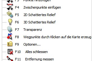

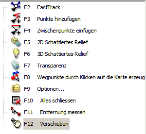

    3. schnelle Bearbeitung:
    fast sämtlichen Bearbeitungen können in CGPSL Tastenkombinationen zugewiesen werden. Mir reicht die F Tastenbelegung völlig.

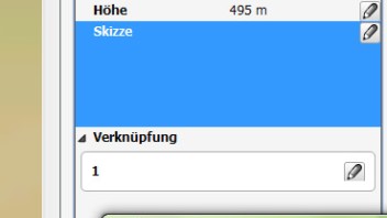

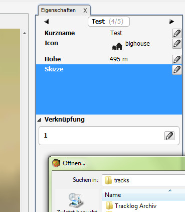

  • Hallo Gert,
    nee, das geht auch mit einem ganz normalen frisch angelegtem TRK.
    Vermutlich werden im TRK die "Skizzen" als Links gepeichert.
    BTRK dagegen ist wohl so etwas wie eine Containerdatei, in der die "Skizzen" als Komplettdokumente gespeichert werden (hattest Du ja schon weiter oben bestätigt).
    Beide Formate beinhalten jedenfalls alle Eigenschaften die man auch im Roadbook sieht. Theoretisch kommt man also ganz ohne Roadbook aus.
    Gerald
