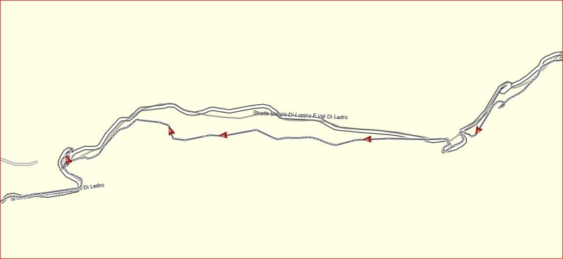

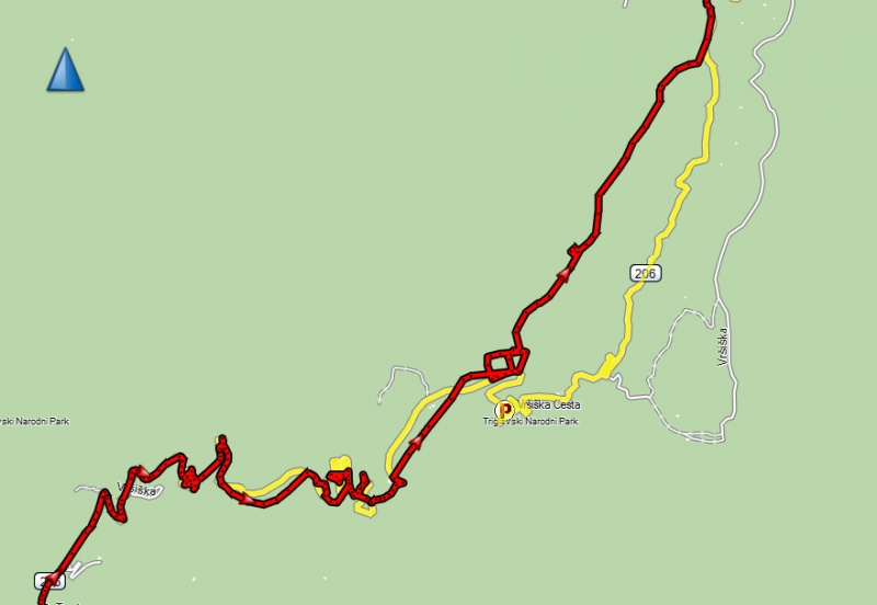

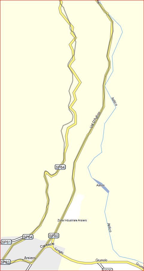

  • War die GPS-Genauigkeit schlecht ? Kann je nach Tageszeit und Region vorkommen.
    Ich glaube, die Signalstärke war nur auf 4 Striche. Aber ich mag mich nicht erinnern, dass mein 550er in dieser Gegend (Trentino/Dolomiten) derart schlechten Empfang hatte. Wenn ich mir alte Tracks anschaue, liegen diese mit den normalen kleinen Abweichungen auf der Strasse.
  • Es ist der Tat so, dass es Zeitabhängig ist. An anderer Stelle hier im Forum wurde auch schon im Detail darüber geschrieben.
    Es sind zwar 24 Sat. immer unterwegs, aber unter ungünstigen Bedingungen sind nicht alle "sichtbar" für das Navi.
    Wenn man das Gefühl hat, dass ein Gerät nicht richtig aufzeichnet, kann man ein zweites Gerät mittracken lassen, wenn vorhanden.
    Wichtig beim tracken mit 2 Geräten ist, dass etwas Distanz zwischen beiden Geräten ist, sonst stören diese sich ggf. gegenseitig.
    Was mich ein wenig stutzig macht, ist die Abweichung, da eigentlich das Navi "versucht" auf der Straße zu bleiben.
    Wie war es denn während der Fahrt, zeigete das Navi auf der Strasse an, oder auch Offroad?
    McGywer
  • Jeep, das Fahrzeugsymbol war irgendwo im Nirvana :mad:

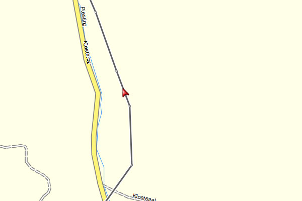

  • Hast Du mal ausprobiert, was passiert, wenn man das Gerät aus- und wieder einschaltet?
    Die etrex HCX-Serie hat so ein ähnliches Problem, das nie gefixt wurde: wenn zwischendurch der Empfang sehr schlecht war (Schucht, Wald, zusätzlich Abaschattung vom Körper provoziert den Bug mit großer Wahrscheinlichkeit), zeigt es sehr lange Zeit eine grob falsche Position an, z.B. einen Versatz von 200m, auch wenn der Empfang wieder gut ist. Nur Aus- und Einschalten hilft.
    ... wenn zwischendurch der Empfang sehr schlecht war (Schucht, Wald, zusätzlich Abaschattung vom Körper provoziert den Bug mit großer Wahrscheinlichkeit), zeigt es sehr lange Zeit eine grob falsche Position an, z.B. einen Versatz von 200m, auch wenn der Empfang wieder gut ist. Nur Aus- und Einschalten hilft.
    Ich habe genau die gleiche Erfahrung mit meinem 340er gemacht. Beim 550er gab's das nie.

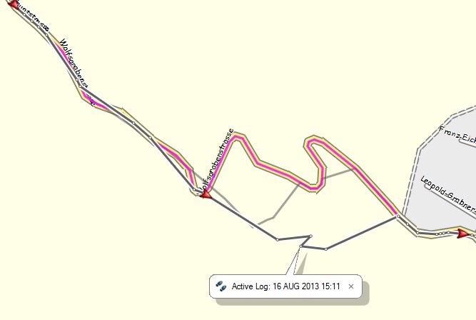

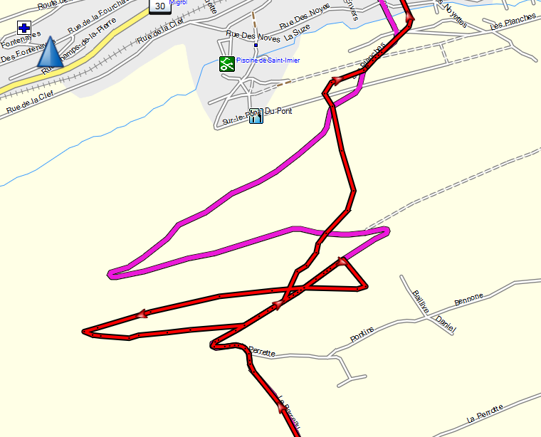

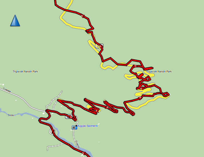

  • Ich kann die oben genannten Probleme nur bestätigen; ich habe jetzt mehrere Touren gemacht (Alpen, Vogesen, Eifel) und konnte immer das gleiche Phänomen bei meinem zumo 350 beobachten...so bald es durch Täler bzw. Wälder mit Serpentinen ging, sprang die Fahrzeuganzeige des zumo von der Straße, zum Teil in den Wald, zum Teil auf eine andere Straße; ein Kollege von mir mit einem zumo 660, der die gleiche Strecke gefahren ist, hatte dieses Problem nicht, was dafür spricht, dass dieses Phänomen nicht auf schlechte Empfangsbedingungen zurückzuführen ist; wenn das zumo einmal richtig durcheinander war, half nur noch aus- und anstellen; ich kann nur hoffen, dass dieses Problem beim fw-update gefixt wird.
