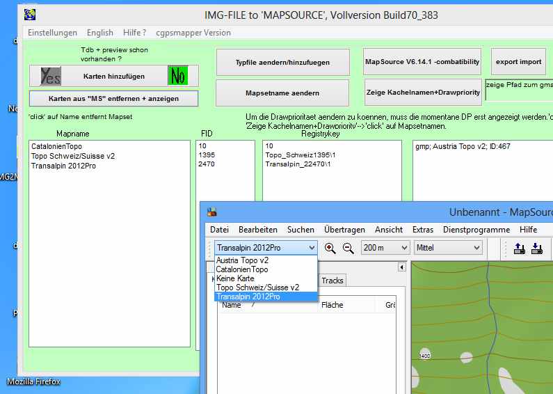

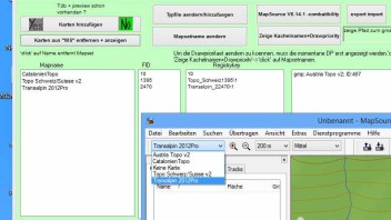

  • Hallo, auf einem Desktop PC braucht man normalerweise kein W8, weil: der DesktopPC hat ja keinen Touchscreen. Was der einzige Grund wäre, auf W8 umzusteigen. Um aber zu testen, wie die üblichen GPS-Programme unter W8 funktionieren, habe ich auf meinem W7 -PC in einer virtuellen Maschine W8 als 64 bit Version laufen. Dann habe ich Mapsource installiert, zunächst ohne Karten. Dann img2ms installiert, die img2ms-Optik hat unter W8 ein bescheidenes Aussehen, die von W7 gekannte Optik kann W8 offensichtlich nicht interpretieren. Dann alle Kacheln der freien Topokarte Catalonya(Katalonien,Spanien) in einen Ordner auf W8 kopiert und ebenso alle Files (nicht nur die Kacheln !) der Transalpin2012Pro in separaten Ordner. Dann img2ms gestartet und zuerst die Kacheln der Catalunya als Mapset hinzugefügt. Ergebniss: funktioniert auch unter W8, allerdings zeigt W8 nicht den Fortschritt von cgpsmapper an. Im Dosfenster tut sich scheinbar nichts. img2ms leitet die cgpsmapper-Ausgabe in eine pipe. Dadurch kommt doch noch, nachdem cgpsmapper fertig ist, eine Anzeige dessen, was cgpsmapper getan hat. Das eigentliche Dosfenster bleibt leer. Aber die PIPE zeigt doch der Erfolg an.
    Zweitens habe ich img2ms mit der Option 'tdb und preview schon vorhanden'--> 'Yes' gestartet und damit die Transalpin in Mapsource eingebunden. Funktioniert auch. Aber ich habe auf die Datenbank verzichtet. Will sagen, img2ms ist in der gegenwärtigen Version gar nicht in der Lage (werde es wohl auch nicht implementieren, da das nur Copyrightprobleme geben könnte) Datenbanken der Karten einzubinden.
    Fazit : beide Möglichkeiten zum Einbinden von Karten funktionieren unter W8. Nur wird der Fortschritt von cgpsmapper nicht laufend angezeigt, sondern erst nach Abschluß des Durchlaufes. Basecamp habe ich auf der virtuellen Maschine nicht installiert und nicht getestet.

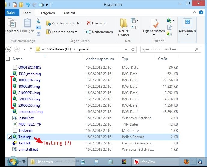

    Wir haben das an einem Beispiel simuliert:
    Von einem kleinen Ausschnitt der Kleineisel Alps mit Basecamp eine gmapsupp.img erzeugt.
    Kacheln:
    10000216.img: AT-Innsbruck
    10000298.img: DE-Kempten
    21000053.img: 10 Meter-Höhenlinien
    22000053.img: 20 Meter-Höhenlinien
    23000053.img: 100 Meter-Höhenlinien
    Diese gmapsupp.img wieder mit Gmaptool zerlegt:
    Ist alles da. Bis auf die Übersichts-Img.
    Auch der manuelle Aufruf auf der Konsole (cgpsmapper Test.mp) führt zu keinem Ergebnis.
    Somit funktioniert die install.bat (als Administrator) natürlich auch nicht.

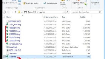

    Unser Problem: Der Cgpsmapper wird auch nach 10 Minuten nicht fertig. Der ganze Rechner reagiert nicht mehr. Da hilft nur noch ein gewaltsames Abwürgen.
    Im Dateimanager schaut es dann so aus:
    Mir fehlt hier die "Test.img" - ohne die gehts nicht, oder?
  • Probleme tauchen nur dann auf wenn keine fertige Überischtskarte vorhanden ist (wie auch beim Zerlegen einer gmapsupp.img).
    Anstelle von 'cgpsmapper' kannst du auch das OSM-Werkzeug 'mkgmap' verwenden, um die passende Übersichtskarte zu erzeugen. Als Eingabe benötigt 'mkgmap' die Datei 'mapset.mp', die das Gmaptool beim Auspacken automatisch erzeugt.
    Mit folgendem Kommando wird die Übersichtskarte 'mapset.img' erzeugt:
    Code
    java -jar mkgmap.jar --mapname=mapset mapset.mp
    http://wiki.openstreetmap.org/wiki/Mkgmap/help/options
    'mkgmap' ist ein Javaprogramm und sollte somit sogar unter gekachelten Betriebssystemen benutzbar sein.

    ob gmaptool unter W8 funktioniert, habe ich nicht getestet, dafür gibt es für mich keine Veranlassung. Aber ich habe jetzt zusätzlich zu dem Test von gestern unter W7 mit MS eine gmapsupp erzeugt aus 2 freien Karten : Die RWSMaps Caribbean v.2.5 und die OSM Canaren. Auf USB-Stick exportiert und dann in der virtuellen Machine -W8 img2ms gestartet und die gmapsupp vom usb-Stick als in MS einzubindende Karte ausgewählt. Und das hat mit img2ms funktioniert. Es wurde die gmapsupp in die 2 Families zerlegt und jeweils als Mapset eingebunden. Also img2ms hat damit keine Probleme. Im Programmablauf kommt irgendwann die Frage, welche FID verwendet werden soll, dort unbedingt mit 'nein' antworten, damit die original-FID beibehalten wird !!!
