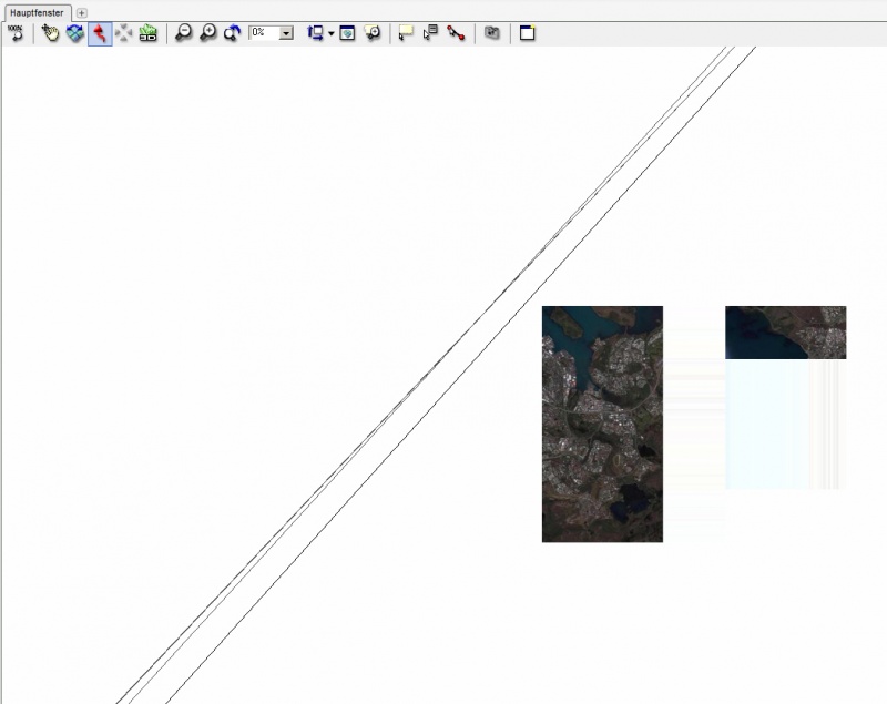

    Beim aktuellen, neuen PC (W7 64bit mit eigener GrKa, mehr als genug ROM etc.) läuft mein altes 7.1.3 offensichtlich problemlos.
    Installiere ich aber die aktuelle 7.4.x dann bekomme ich eine völlig eigenartige Karten-Darstellung. Rote und weiße Dreiecke, schwarze und rote Linien - alles völlig wirr - dazu auch ohne mein Zutun in Bewegung...
    Bin leider völlig am Ende meiner Ideen.

    Ich sehe gerade, bei Dir ist das Icon für Grafikfenster einblenden aktiviert. Hast Du eventuell einen GPS-Empfänger angeschlossen und die roten Linien sind Trackaufzeichnungen bei unzureichendem Empfang?

  • Ich sehe gerade, bei Dir ist das Icon für Grafikfenster einblenden aktiviert. Hast Du eventuell einen GPS-Empfänger angeschlossen und die roten Linien sind Trackaufzeichnungen bei unzureichendem Empfang?
    Wo siehst du das?
    Also ich sehe nur die icons für Datenbaum(Programmmenuleiste) und Karte drehen/bzw. Ausrichtung(Hauptfenster) aktiviert?
    BTW: ich kann mich nicht erinnern hier jemals diesen Roten Pfeil als icon gehabt zu haben(in der Konfiguration dieser Leiste ist es ja das Symbol dafür) sondern immer ein kleines blaues N mit kleinem roten Positionsmarker darunter.

    Jetzt ist sein Bildchen weg ... ich versuche es zu rekonstruieren. Bei mir ist es nie aktiv, daher habe ich es rot eingekringelt.

  • ...alle Karten geschlossen, trotzdem bleiben die graph. Elemente (Flächen und Linien)...
    Veränderungen am jew. Muster erfolgen nach Mauszeigerbewegnungen...

    Bei mir gibt es auch die "blauen Rechteckgewitter" beim Drüberfahren mit der Maus, das sind die Umrisse der jeweiligen Karten. Vermutlich tritt bei Dir Selbiges bei den Tracks auf.

    hedgehog - es sind nur Dreiecke (sicher keine Kartenumrandungen).
