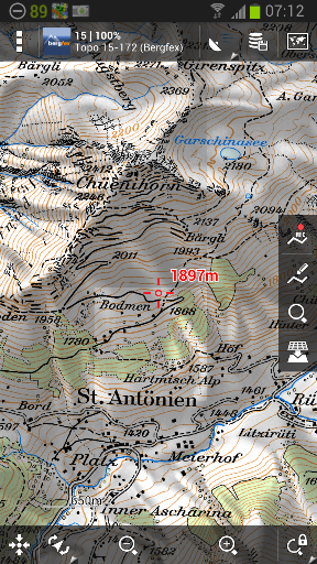

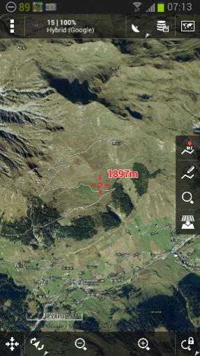

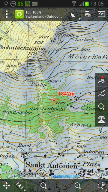

    Schau Dir mal die App Locus an. Diese kann mit Raster- und Vektorkarten gleichermaßen umgehen, diese auch transparent übereinanderlegen, falls man sowas benötigt.
    Für die Vektorkarten von Locus oder OpenAndroMaps bekommst Du auf OpenAndroMaps.org, in Locus direkt oder im Locusforum verschiedene Themes u.a. auch solche, die Loipen und Pisten oder Wanderwege etc. beinhalten.
    Locus lässt sich auch mit Handschuhen (rudimentär) bedienen. Power- (und Homebutton z.B. bei Samsunggeräten) zum Einschalten des Displays und die Volumetasten zum Zoomen.
    Tourenplanen geht damit, verglichen mit einem Outdoornavi, schnell und einfach von der Hand.

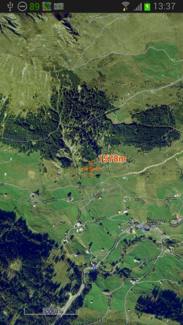

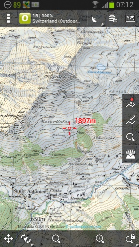

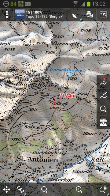

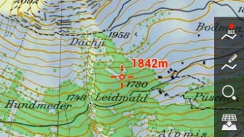

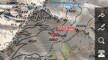

  • hier ein CGPSL/TwoNav Beispiel vom Swiss Tourengebiet St.Antönien - Skitour Chüenihorn. In der Hypermap (Anzeige über Mausrad bzw. am Sportiva über die Zoomtasten links - rechts) sind enthalten:
    Swiss Sat - entfernter Zoom
    Swiss 50K
    Swiss Kompass 50 K
    Swiss 25 K
    Swiss Sat - naher Zoom
    Rasterkartenoverlay mit transparentem Hintergrund:
    Swiss Map Skitouren, das über alle Maps angezeigt wird
    Einzelmap:
    Hangneigungskarte in 3 D
    Hypermaps werden nur mit einem Textfile verbandelt und können jederzeit einzeln angezeigt werden.
    Eine Höhenkarte wird im Hintergrund aktiviert und ist für alle Maps gültig. Für die Alpen stehen ausgzeichnete Höhenmodelle zur Verfügung im 25 m Raster. Skitourenplanungen mit dem Skitourenoverlay auf dem Sportiva sind kein Problem, da großzügig Trackpunkte gesetzt werden können. Der Planungstrack kann auf dem Sportiva als Grafik angezeigt werden wie auch die Planungstrackauswertungsparameter, wie: Höhenmeter, Tourlänge....
    Gerade für Skitouren ist ein GPS Gerät ideal, wenn man in Gebieten unterwegs ist, welche wenig frequentiert sind und keinerlei Zeichen, Wegweise sichtbar sind.
    [Blockierte Grafik: http://thumbs.picr.de/13409373wu.jpg]

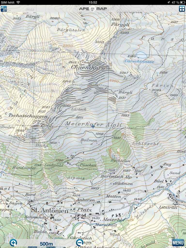

    Das genau ist doch die Crux, die man mit allen Outdoorsystemen hat. Bei der ganzen Diskussion wird schlicht vergessen, wieviel man an Kosten und Zeit investieren muss, um eine brauchbare Karte überhaupt auf´s Gerät zu bekommen.
    Anbei mal meine Handylösung: 5 Min. Aufwand und ca. 10 MB Download insgesamt, die niemanden wehtun, leider extrem in der Auflösung reduziert.
