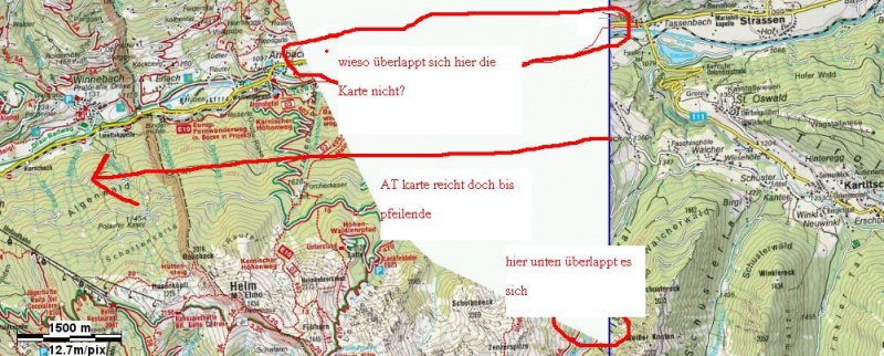

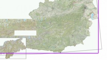

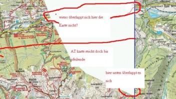

    Wollte CGPSL vers 7.5.2 auf Grund einer Grenzüberschreitenden MTB Tour die beiden Kompasskarten Österreich mvg und die Alto Adige Südirol darstellen.
    Dabei bettet, bzw. überlappt sich die Südtirol Karte nichtin die von österreich, wo es beidseitige Überlappungen seitens der Kaarte gibt, sonder steht abseits.
    Rufeich jedoch die Kompass Deutsche Alpen mvg auf, bettet sich diese wie es sich gehört ein, siehe Screenshot.
    Habt ihr eine Ahnung an was das liegen kann, ich auf beiden Rechnern dieselbe CGPSL Vers und überall ist es dasselbe.

    mvg kenne ich nicht. Du meintest gvg !?
    Ich kann das von dir gezeigte mit meinen Kompasskarten + 7.5.2 nicht nachvollziehen.
    Meine Österreichkarte sieht aber, soweit auf deinem Screenshot erkennbar, auch anders aus im Schnitt.

    ich glaube zu wissen, was DU meinst? Du wills die "Alto Adige Südirol" transparent über die Österreich legen?

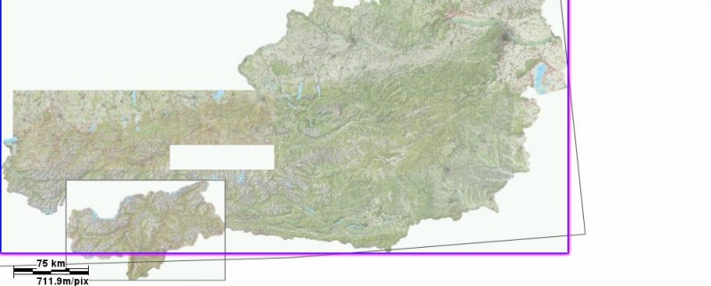

    ich will nur die beiden kompass karten gleichzeitig in CGPSL aneinander geschmiegt angezeigt bekommen.
    Bei der Kompass deutsche Alpen u. und AT gesamt geht ja auch,
    siehe Screenshot
    Die Südtirol Karte steht irgendwo abseits.
    ich habe die beiden karten nur aufgerufen um einen neuen Track anzusehen welcher 2x granzüberschreitend ist.

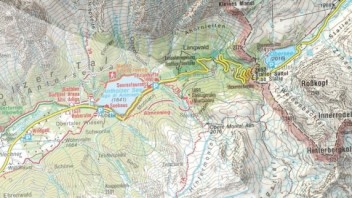

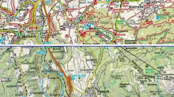

    Siehe Screenshots, ich finde in CGPSL keinen Schalter um eine Karte transparent zu schalten

  • Hallo Rupert,
    das es sich um 3 Karten handelte haben ich überlesen. Das erklärt das kleine weiße Rechteck, welches bei meinen beiden Karten nicht vorhanden ist.
    Transparenzschalter/regler
    =>auf Karte rechte Maustaste=>Kontextmenu=>TransparenzRegler wird als Reiter sichtbar
    Überlappung/Überdeckung
    =>nimm einfach mal 2 Blatt Kopierpapier, mal dir jeweils mal eine Muster so auf beide, so das jeweils am Rand Bereiche frei bleiben. Und jetzt lege sie so übereinander, sodas sie sich überlappen. Jetzt wird schnell klar weshalb die weiseen Bereiche in der Ansicht entstehen.
    Im Idealfall würden die jeweiligen Kartenentweder jeweils dort aufhören wo die andere Karte anfängt oder die Blätter wären gebietsübergreifend völlig gefüllt, so das keine freien Flächen vorhanden wären.
    Dem ist leider nicht so.
    Also entweder mit der möglichen Transparenz leben oder eine entsprechende Karte aus den vorhandenen bauen.

    beide Karten geladen, bei welcher Karte auf Eigenschaften? > ich hab sowohl die AT als auch die IT genommen, Transparent Farbe auf weiß,
    irgendwas mache ich falsch
    Edit: Jetzt hab ichs, ich habe im Kartenkontex Menü den Schalter Transparent übersehen, wasich net hinbringe sind 2 gleiche Farben auf beiden karten, ändere ich die eine wird die andere mitverändert und umgekehrt

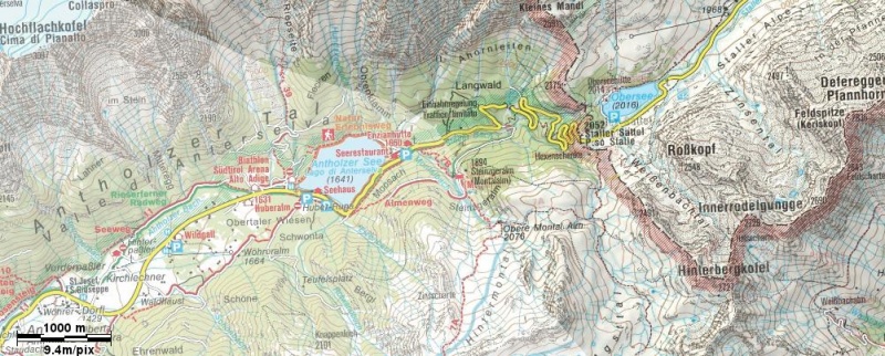

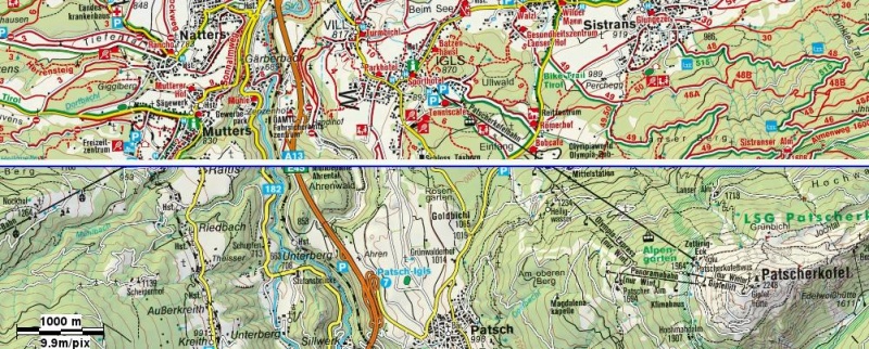

  • Hallo Gert!
    Supi jetzt klappt es und mit dem Kontrast paßt es auch.
    Jetzt noch eines, wenn man haben möchte welche Karte ganz angezeigt werden soll, dann diese Karte im Kartenmenü " In den Vordergrund" stellen.

  • Bei Kompass-Karten mit Lizenzierung bleibt nur die bereits beschriebene Variante, die Transparenz der vorderen Karte anzupassen. In den Karteneigenschaften "Transparent" (Transparenzwert), "Transparente Farbe" (Farbe die ausgeblendet werden soll) und "Toleranzwert" (Farbwerte neben der transparenten Farbe) einigermaßen passend einstellen, damit störende Restflächen durchsichtig werden. Diese Einstellungen ändern nur die Darstellung der Karte in der Software und funktionieren deshalb auch mit lizenzierten Karten. Nachteil: Da die transparente Farbe auf die gesamte Karte wirkt, kann darunter die Kartendarstellung leiden.
    Der Vollständigkeit halber sei noch die schönere, aber aufwendigere Variante beschrieben, die aber nicht mit Kartenlizenzen funktioniert, weil am Ende die Karte neu abgespeichert werden muss:
    Bedienweg: Eine Rasterkarte mit Restflächen oder unregelmäßiger Kontur in CGPSL öffnen. Rechte Maustaste in Kartenfenster > Edit > Landkartenkalibrierung öffnen > Reiter Eckpunkte > Klick auf Taste "Karteneckpunkte ändern". Anschließend lassen sich die Karteneckpunkte per Maus verschieben, um z.B. störende Kartenränder auszublenden. Man kann aber nicht nur die 4 Karteneckpunkte verschieben und ein Rechteck erzeugen, sondern mit gleichzeitigem Druck der Taste CTRL bzw. STRG beliebig viele neue Karten-Randpunkte erzeugen! Ähnlich der Methode, einen Track manuell zu zeichnen und zu ändern, kann man so die Kartenränder völlig neu zeichnen und z.B. dem Verlauf eines Grenzflusses exakt anpassen. Allerdings mit Fleiß und Geduld...
    Anschließend Eingaben bestätigen und "Kalibrierung speichern". Auf diesem Wege lassen sich Karten mit beliebigen Kartenrändern erzeugen und anschließend mit weiteren Karten lückenlos überlagern oder auch "Zusammenführen" (Neuberechnung einer einzigen Karte aus mehreren Einzelkarten).
    Ein weiteres Problem: Erscheinen Karten in der Gesamtansicht schräg und verzerrt, dann wurde die Karte ursprünglich (als Papierkarte) in einer anderen Projektion erzeugt, als in der digitalen Form. Das Kartenbild wird beim Zoomen bei korrekter Georeferenzierung trotzdem nahtlos mit anderen Karten zusammenpassen. Werden mehrere Karten gleichzeitig geöffnet, dann bestimmt die "Hauptkarte" mit ihrer Projektion über die anderen Karten. Welche Karte "Hauptkarte" ist, steht unter den Karteneigenschaften und kann frei gewählt werden unter: Rechte Maustaste auf Kartenbild > Multi-Karten > Als Hauptkarte festlegen. Ausprobieren, ob sich die Darstellung mehrerer Karten verändert oder verbessert, wenn die "Hauptkarte" gewechselt wird.
    Alle digitalen Karten, die primitiv auf eingescannten Papierkarten beruhen, machen uns derartige Probleme, z.B. Kompass und BVA. Der Vorteil digitaler Karten wäre ja, dass diese blattschnittfrei, grenzüberschreitend und ohne Leerräume ein rechteckiges Kartenbild zeigen. Papierkarten sind dagegen meist in willkürliche Blätter aufgeteilt, mit Restflächen, unregelmäßigem Rand und Teilkarten versehen.
