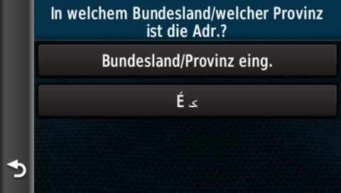

    • Nun habe ich zwei Balken zur Auswahl: Bundesland/Provinz eing. oder ein leerer Balken. Da ich das Bundesland nicht weiss, tippe ich auf den leeren Balken.

    Jetzt muss ich das Bundesland/Provinz eingeben. Das ist der Unterschied zu Deiner Anleitung, Marlene. Und ich weiss das Bundesland nicht. Gebe ich nun z.B. Hessen ein (und ja, ich bestätige immer mit dem Haken, sonst kommt man nicht weit), bekomme ich Keine Ergebnisse gefunden, ändern Sie die Suchparameter.
    Ändere ich nun meine Position (bei den Satelliten) nach Lörrach oder sonst wo hin, kann ich in diesem Bundesland suchen, nicht aber in einem anderen Bundesland.

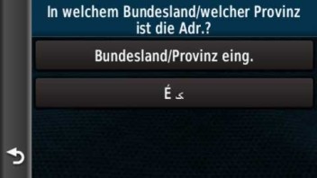

    Die Eingabe des Landes scheint nicht angenommen zu werden und nachher kommt immer die Frage nach der Provinz. Und schaut mal, die letzten Versuche haben mir diese Beschriftung der zweiten Auswahl gegeben. Das passiert, wenn beide Karten aktiviert sind.
