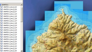

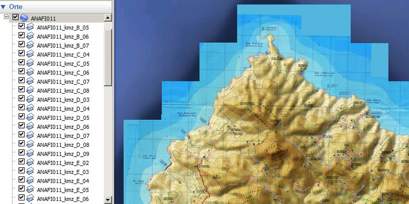

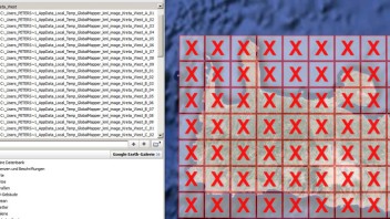

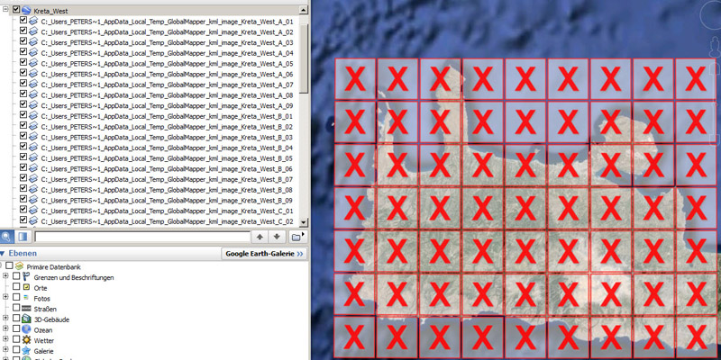

    ich habe sei kurzem Probleme bei der Darstellung von mit GM14 erstellten .kmz Filez in GE (Version 5.1xxx unter WinXP sowie Version 6.2xxx und 7.1xxx unter Win7).
    Anstatt der zu erwarteten Kartenscanns sehe ich nur rote Quadrate mit einem roten Kreuz darinnen.
    Alte .kmz Dateien, die ich schon vor ein/zwei Jahren erstellt habe funktionieren immer noch richtig.
    Das Einzige was mir aufgefallen ist und mich einigermassen erstaunt ist auf der linken Seite der Beispielbider zu sehen. Bei den .kmz Dateien die OK sind werden die Kacheln mit der Bezeichnung der .jpg Filez beschrieben. Bei den nicht darzustellenden .kmz Dateien hingegen mit einem ganz langen Pfad und Namen, den ich sicher nie und nimmer bei der erstellung mit GM reingeschrieben habe.

    Letzter Stand der Dinge: Ich bin dem Fehler auf der Spur! Warum GM14 aber anstatt die erzeugten .jpgs in der .kmz Datei nicht im (Unter)Ordner: \files sondern in: C:\Users\PETERS~1\AppData\Local\Temp\GlobalMapper\ speichert weiss ich noch nicht...
  • Ich habe jetzt mal genauer geforscht und dabei herausgefunden, dass man mit wenigen Schritten in einem Editor die .kmz Dateien so hinbringen kann, dass sie wieder die eingescannten Karten und keine roten Kreuzen zeigen. Dazu habe ich mir mal ein funktionierendes .kmz File angesehen. Zuerst ändert ma. die endung .kmz auf .zip und entpackt das File. die .kmz enthält ein .kml File und einen Order (files) in welchem sich die Kartenkacheln befinden.
    Das .kml File siet dann so aus:
    Wenn ich hingegen ein nicht funktionierendes .kmz öffne bekomme in einen Ordner mit Unterordnern folgender Struktur:
    Users\PETERS~1\AppData\Local\Temp\Globalmapper
    In GlobalMapper Unterordner sind dann die Kartenkacheln drinnen. Die .kml Datei sieht so aus:
    Mit einem Editor kann man in kurzer Zeit die Datei so ändern, dass sie dann so aussieht:
    Jetzt muss man nur noch die Kartenkacheln in den neuen Ordner files verschieben, auf die in der .kml Datei verwendeten Namen umbenennen und die .kml Datei starten. Jetzt sollten in GE wieder die richtigen Kartenkachelinhalte zu sehen sein. Danach wird die neue .kmz Datei aus GE abgespeichert.
