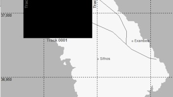

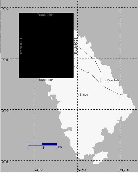

    Für die Projektion habe ich jetzt einfach mal WGS84 angenommen. Dann deckt die Karte den schwarzen Bereich ab (erzeugt mit gdaltindex):
    Aha, da liegt scheinbar der Hase im Pfeffer: Die Karte müsste die ganze Insel Sifnos, also die gesamte weisse Fläche auf deiner Darstellug abdecken. Hat da Anavasi, der griechische Kartenhersteller, gewurstelt (leider fast eher die Regel als die Ausnahme). Wie auch immer: kann ich das selber korrigieren?
    Aber: Wenn die Struktur der .tfw korrekt ist, müsste sie OruxMapsDesktop trotzdem richtig einlesen und nur einen Teil der Karte anzeigen.

    A: Zur Kartenabdeckung:
    Mein Screenshot ist natürlich falsch. Einzig die linke obere Ecke müsste stimmen.
    Zum Ausprobieren (schauen ob irgend ein Programm eine Fehlermeldung ausgibt, Konvertieren, Index erstellen usw) habe ich ein x-beliebiges Tif von meiner Festplatte verwendet das ich auf die Schnelle gefunden habe.
    Wie ich den Screenshot gemacht habe hab ich gar nicht mehr daran gedacht daß das Tif und die .tfw ja überhaupt nicht zusammengehören. Mein Bild hatte so ca. 3000x3000 Pixel. Dein Tif wird aber deutlich größer sein. Umso größer ist dann auch die Abdeckung.
