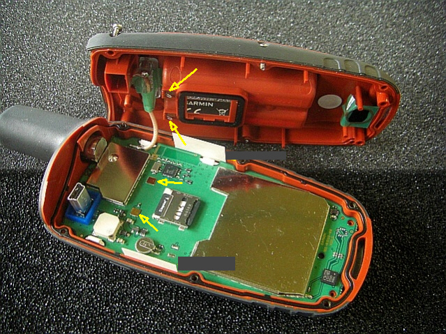

  • Die Pfeile zeigen auf federnde Kontakte in der Rückwand und auf die dazugehörigen Kontaktflächen auf der Leiterplatte.
    Bei groben Erschütterungen kann hier die Verbindung verloren gehen.
    Sichere Abhilfe durch gelötete Drahtverbindungen.
  • Das klingt pausibel...
    Ist jedoch ein Armutszeugnis für Garmin das man hier nicht, ähnlich wie beiden Batteriekontakten, eine Feder unter den Kontakten angebracht hat.
    Werde die Optimierung demnächst durchführen und berichten.
    Vielen Dank für den Tipp!
