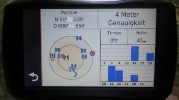

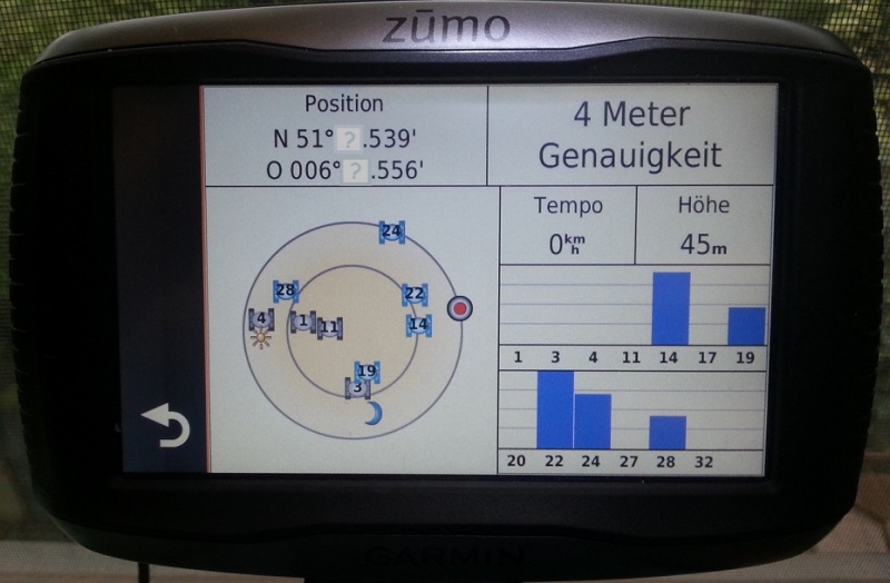

Da du diese "geheime" Funktion kennst, darfst du dich doch auch getrost in die elitäre Riege der Entwickler reihen ...
Wieso "nur Entwickler"? Wenn ich als "nicht Entwickler" ein paar Sekunden oben links auf die Feldstärkeanzeige drücke, komme ich da doch auch hin ... *wunder*
... und schon wieder was gelernt. Danke !
Na, wenn bei Garmin die alleinige Kenntnis darüber, dass man ein Symbol etwas länger berühren muss, um weitere Infos zu dem durch dieses symbolisierten Sachverhalt zu bekommen, einen bereits als Entwickler klassifiziert und womöglich gar qualifiziert, muss man sich bzgl. der Software-Entwicklung in eben diesem Hause wohl über gar nichts mehr wundern.Cheers, Magpie - immer noch darauf hoffend, dass deren Kriterien strengere sind - auch wenn es tagtäglich schwerer wird

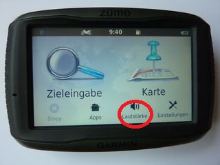

Bei Kauf ist der Gerätespeicher auf "automatische Erkennung" eingestellt (Auto Detect).
Mit der Windows-Dateiverwaltung (Explorer) scheint mir aber "Mass Storage" - also Massenspeicher-Modus - besser geeignet.
Um diesen einzustellen muss man in das Geräte-Setting einsteigen. Dazu aus dem Startbildschirm die Taste >Lautstärke< drücken und in dem folgenden Bild die Ecke oben rechts länger drücken. Dann ist "Diagnostics Page" da. Dort >Configuration and Settings< und weiter >MTP Settings< wählen. Dort dann >Mass Storage< setzen. -
Schön dokumentiert ...
