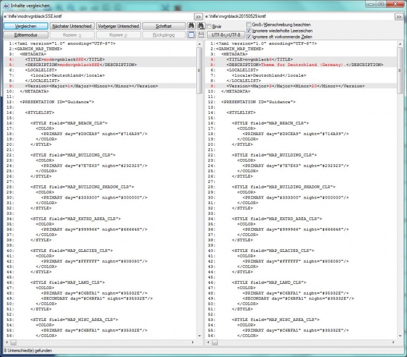

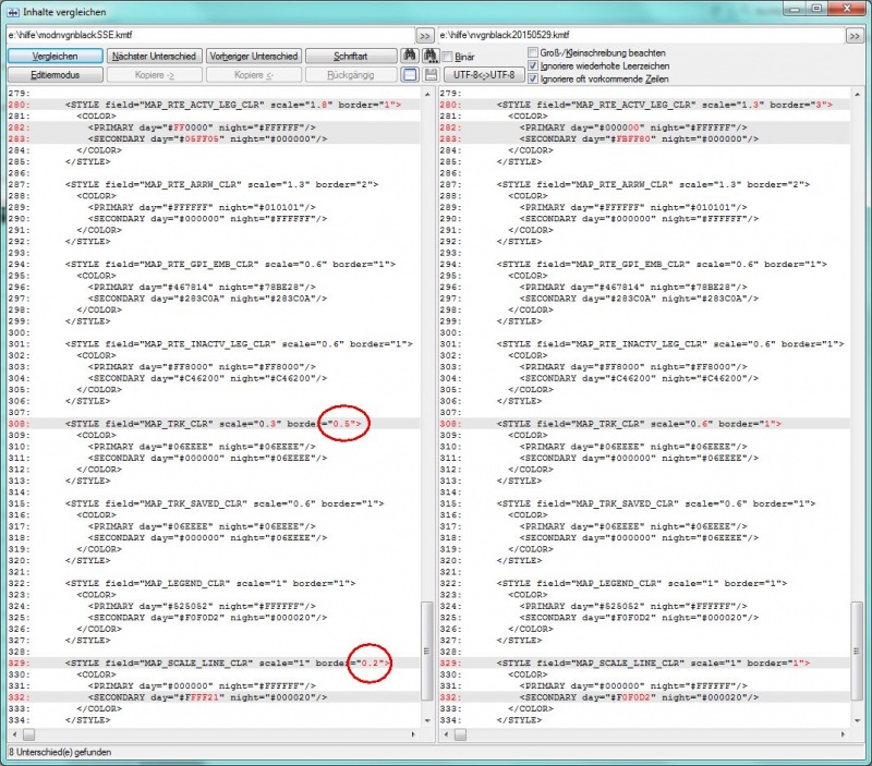

  • Bin mir ziemlich sicher, dass ich Deinen Fehler gefunden habe, wenn ich es auch nicht ausprobiert habe.
    Unten siehst Du die Unterschiede zwischen den beiden Dateien (Grundfunktion mit der Freeware Totalcommander).
    Du hast bei Border (Rand) zweimal eine Kommazahl eingetragen und das ist nach meiner Ansicht nicht zulässig, weil der Wert wohl in Pixel gilt und ein Rand von einem halbem oder fünftel Pixel nicht möglich ist!
    Mach das Ganze noch mal neu und lass die beiden Borderwerte auf "1" und vermutlich sollte es dann funktionieren.

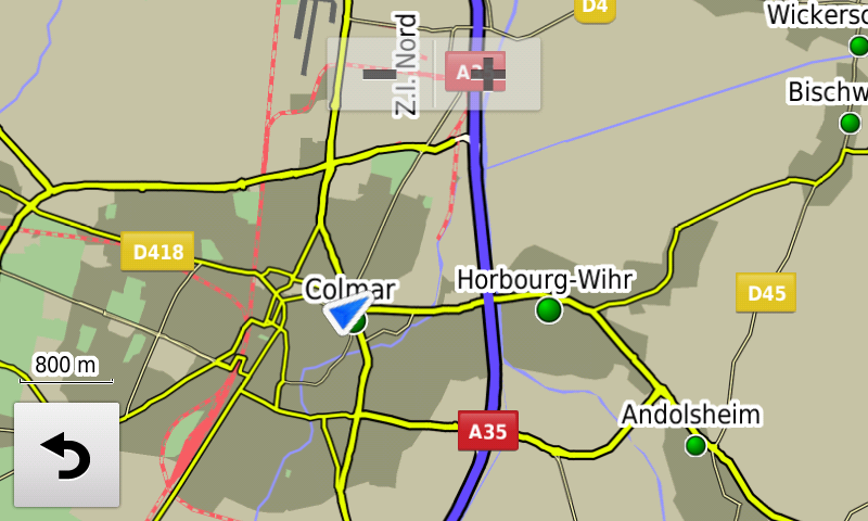

    Also die weiße Schrift "D45" der kleinen Straße soll besser zu lesen sein (Farbe Schrift oder Schild ändern) - muss ich mir mal ansehen bei Gelegenheit.
