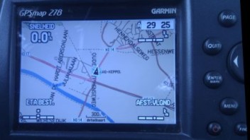

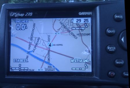

    Nicht so, denn heute kam plötzlich zwei Zahlen in der oberen rechten Ecke des Bildschirms.
    Die Zahlen waren nicht mehr sichtbar nach einem Kaffeehalt (Navi aus)

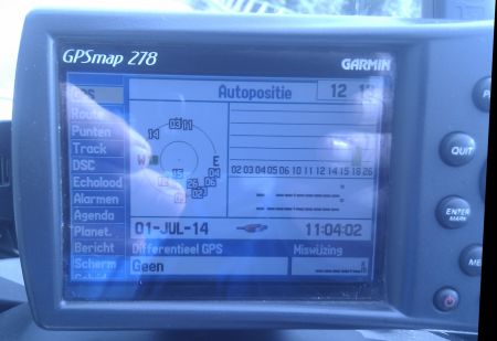

    Die letzten zwei Tage empfangt er seine Satelliten schlecht.
    Heute verwendet zwischen 14 und 15:30 Uhr. Heute Abend nochmals benuetzt er brauchte 15-20 min bevor er die Satelliten gefunden hat.
    Antenne ist gut und macht einen guten Kontakt (nicht 100% sicher).

    Was bedeuten die beiden Zahlen oben rechts auf dem Bildschirm?

  • Inzwischen habe ich heraus gefunden was die zwei Zahlen bedeuten: wieviel Prozent das CPU benützt.
    Erste Zahl ist aktuelle Benützung, zweite Zahl is die Durchschittswert der letzte 20 (?) Sekunden.
  • Die letzten zwei Tage empfangt er seine Satelliten schlecht.
    Interne Batterie nie ersetzt worden.
    Hallo Gerrit,
    das sieht schwer nach defektem Stützakku aus. Kontaktier mal 'hosi' aus dem board, (mail NICHT pn) der wechselt aus.
