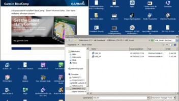

    ich wollte mir einmal OSM auf dem PC ansehen um zu entscheiden ob ich dies eventuell zur Planung für MTB Touren benutzen will, das Programm lies sich nicht installieren.
    BS: Windows 7 Prof 64b
    Probiert sowohl mit der USB Treiberdatei alsauch den Versionen 4.4.7 und 4.4.6 von der Garminhomepage.

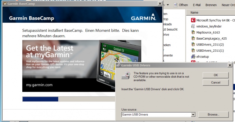

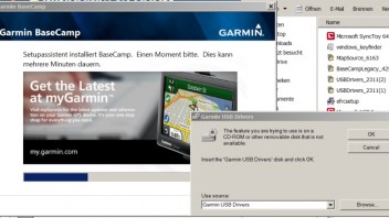

    Sowohl bei der Installation ohne vorherige Treiberinstallation, alsauch bei dem Versuch die Treiber vorher zu installieren kam eine Fehlermeldung mit den ungefähren Wortlaut
    "diebenötigte Datei wurde nicht gefunden und es wurde auf ein nichtexistentes Verzeichnis verwissen".
    Wie kann ich das Problem beheben oder sind die Programme einfach nicht 64b kompatibel ?

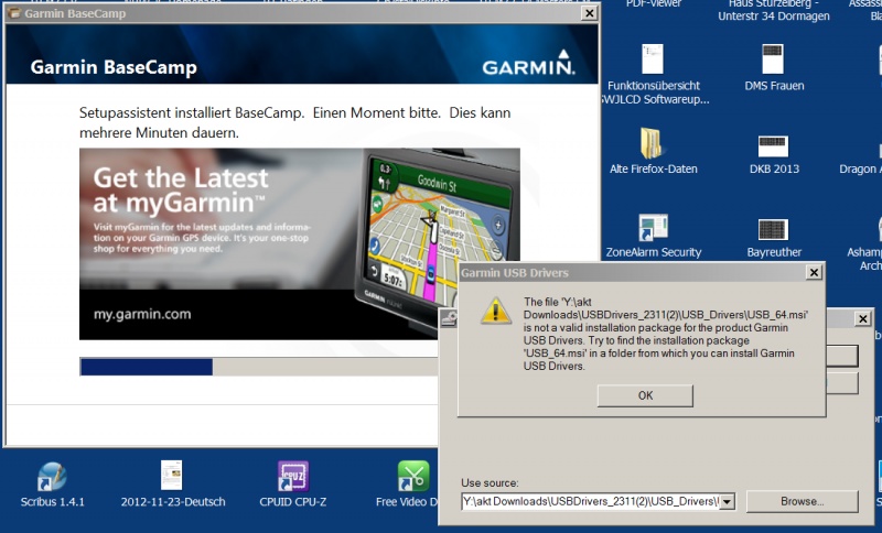

    Ich werde hier auf jeden Fall nochmal Bilder von den Fehlermeldungen posten, sobald ich etwas Luft habe, vielleicht erkennt sie dann ja jemand wieder. Die pauschale Auskunft des Garminsupports am Telefon war, diese Fehlermeldung tritt so nicht auf ....

  • Administrator: nicht nur Admin-Rechte des Users habe ich gemeint, sondern Rechtsklick auf die Installationsdatei und "als Aministrator ausführen". Kenne zwar den Unterschied nicht wirklich, bei mir hat das allerdings schon geholfen.

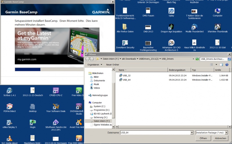

  • Wenn ich dann in den Ordner mit den entpackten Installationsdateien der Treiber anklicke
    kommt das letzte Fehlerbild, dann geht nichts mehr weiter, nur noch abbrechen ......
    Vielleicht kommt das ja jemandem bekannt vor.
  • @Pinin
    das letzte Bild zeigt genau die Fehlermeldung die kommt wenn ich den USB Treiber aus
    der entpackten Version wähle :(
  • an den adminrechten scheint es nicht zu liegen, er meckert ja die fehlenden Datein an. Die sind bei Dir in exotischen Pfaden. Normalerweise sollte das nichts ausmachen, aber was ist bei Garmin schon #normal#. Der Screenshot des Explorers zeigt nicht, ob der Ordner C:\Programme (x86) existiert. Auf 64 bit OS sollen alle 32 bit Programme in diesen Ordner. Der kann auch C:\Program Files(x86)\ heißen. Somit frage ich mich, ob Du tatsächlich ein 64 bit OS betreibst. Basecamp ist 32 bit. Ob es eine 64 bit -Version gibt, weis ich nicht, aber auf meinem 64 bit W8.1 läuft es unter 32 bit Subsystem. An Deiner Stelle würde ich zuerst einen Ordner C:\Programme(x86)\Garmin\BaseCamp anlegen; und bitte nicht unter D:\. Dort hinein die USB_32.msi und die USB_64.msi und natürlich die BaseCamp_447.exe. Bei Dir sieht man eine BaseCampLegacy _425. Was ist das ? Dir ist bekannt, dass Vorgämgerversionen große Probleme hatten ? Könnte sein, das die Version 425 eben gerade das Problem hat, an welchem Du scheiterst. Das ist aber nur Spekulation. Also bitte die aktuelle Version downloaden. http:/download.garmin.com/software/BaseCamp_447.exe.
    Nur so nebenbei. Du hast keinesfalls die von PININ empfohlene Vorgehensweise im Post 5 befolgt. Ev. hätte das wortwörtliche befolgen dieses Ratschlages schon Abhilfe geschaffen. Denn da wären noch andere Files sichtbar Warum extrahierst Du die BaseCamp_447.exe nicht und startest die BCMAIN.msi ? Oder die Bootstrapper.exe ?.Stecken alle in der extrahierten BaseCamp_447.exe. Es wäre auch für Dich leichter, wenn Du die bekannten Dateierweiterungen im Explorer anzeigen läßt. Ohne das weis man ja nicht mal, ob es eine exe, msi oder sonstwas ist.

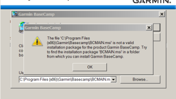

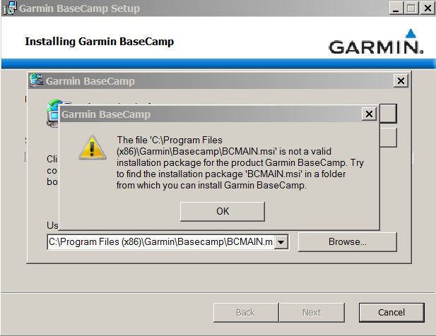

  • So, jetzt habe ich die Dateien in das Verzeichniss auf C kopiert und von da einmal BCMAIN.msi gestartet.
    jetzt gibt es folgende Fehlermeldung ...... vobei die BCMAIN.msi aus der
    entpackten Installation von der Garmin Homepage stammt und auch anläuft

  • ich tippe auf ein Installerproblem in der Registry: Die msi legen Registryeinträge an, was, wo, wie installiert wurde. Wenn da noch Einträge in der Registry von gescheiterten Installation stehen, kann es sein, das der erneute Installationsversuch fehlschlägt, weil er falsche, beschädigte Datein laut Registry verwenden will. Die Registry muß deshalb von solchen Einträgen gesäubert werden. Dafür gibt es den MSICUU2.exe. (Microsoft Installer Clean Up Utility). Kannst Du hier : http://it-blogger.net/post/Win…lieren-und-verwenden.aspx downloaden. Aut der Site ist alles ausführlich beschrieben.
    Wenn Du mit dem msicuu2.exe die Registry diesbezüglich Garmin Basecamp bereingt hast, ist ein Neustart erforderlich.
