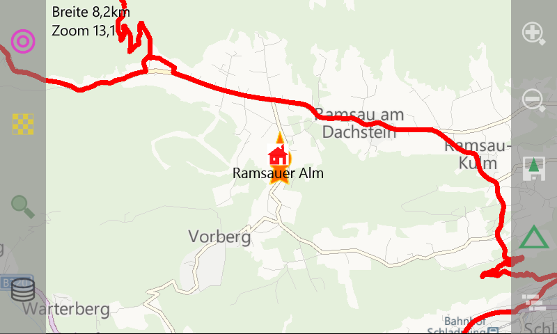

Nachdem es im Forum sehr ruhig ist, "belebe" ich es wieder einmal!
Ich brauche, wieder einmal, die Hilfe der Experten!
Bei meiner letzten Tour habe ich bei meinem Anima die "Büroklammer" bei der Kartenseite, bei einem erreichten Wegpunkt (wpt-Datei) gesehen. Als ich sie (Bild als html. erstellt) jedoch betrachten wollte war die Verknüpfung "fehlerhaft" bzw. hat sie nicht gefunden. Es gibt sie zwar, aber durch einiges hin- und her kopieren der Datei sind die Verknüpfungen "verloren" gegangen!
Daher nun meine Frage: Gibt es eine einfache Möglichkeit, eventuell mit CompeLand, die Wegpunktverknüpfung einfach wieder herzustellen oder muss ich alle Wegpunkte wieder manuell verknüpfen?
Danke für eure Hilfe im voraus!
