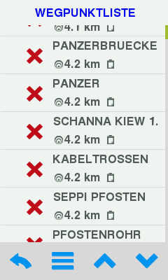

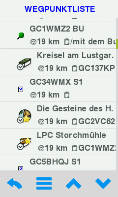

Ist das nur ein Bug der in meiner selbstgebastelten Sportiva Variante auftritt oder ist euch das in anderen Versionen auch schon aufgefallen:
trotz Entfernens der Häkchen bzgl. der Anzeige von Entfernung und Richtung werden Entfernung/Richtung weiterhin in der Wegpunktliste angezeigt (verlangsamt bei mir das Anzeigen in der Wegpunktliste extrem, da sie gut befüllt ist [2000-5000 Einträge] und bei jedem Aufruf eine Neuberechnung stattfindet). Wegpunktdatei ist eine BWPT-Datei.

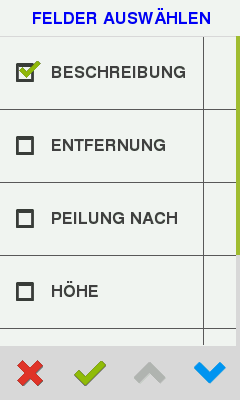

Das ist sehr seltsam, habe es gerade noch einmal in v3.2.7 und 3.3 auf dem Sportiva getestet. In der Wegpunktliste direkt in den Optionen nur Beschreibung angeklickt. Bei beiden Versionen werden Entfernung und Richtung weiterhin angezeigt.
In der GPS.ini fehlt der Sektor [Campos]. Ich habe dann dort einmal versuchsweise den Eintrag aus der gps01.ini nachgetragen (702 sollte für Beschreibung stehen):
[Campos]
Campos_Resumen_Waypoint=702Hat auch nicht geholfen.
In v 3.2.7 und 3.3 bewirkt:
Campos_Resumen_Waypoint=-
nichts (also nur Anzeige von Richtung und Entfernung)Alles getestet mit wpt und bwpt Dateien und gemeint ist wirklich die Wegpunktliste, zu erreichen über Dateien-Wegpunkte

Besteht diese erste Änderung in der Deaktivierung der beiden Default-Werte, so erhält man halt diesen Eintrag.Wenn ich mir deine Screenshots anschaue, sieht mir das nach einer ganz anderen Situation aus.
Für mich sieht das so aus als wäre:1. Daten 2te Zeile = "Beschreibung"
und
2. Sortierung => Nach Entfernung
aktiv. -
Habs mir gerade noch einmal angeschaut.
und
aktiv.Bingo!
3.2.7
1: Ja
2: Sortierung => Keine
Also Bug!!3.3
1: Ja
2: Sortierung => Entfernung
Bug wurde behoben.
