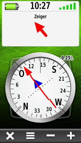

  • Ist es so gemeint? Hier mit der Anzeige "Grosses Datenfeld".
    Allerdings verschwindet der Zeiger, sowohl im Kompass, als auch im Datenfeld, wenn die Navigation angehalten ist oder es keine Zieleingabe gibt, was dann ja auch sinnvoll ist (ohne Ziel kein Zeiger...)
    Oder fehlt dir die auf ungefähr "2Uhr" stehende Maßstabs-Angabe 0,25km?
    Die ist nur dann vorhanden, wenn
    Kompaß> 3Strichsymbol> Richtung einrichten> Zielfahrt-Linie/Zeiger> Kurs (CDI) gewählt ist
