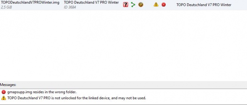

  • Vielen Dank für den Tip - das Ergebnis check ich aber leider nicht. Die Karten haben über ein Jahr problemlos in dieser Form funktioniert wie kann
    a) plötzlich die Dateien im falschen Ordner
    und
    b) die Freischaltung fehlen?
  • Doch die ist vorhanden mit exakt dem gleichen Ergebnis - habe aber in der Hilfe von diesem Tool nachgelesen das dieser Fehlerhinweis typisch für Freigaben ist die auf der SD-Card und nicht im Gerät erfolgt sind und damit sich auch nicht als Hinweis für eine weitere Fehlersuche eigenen.
    Daher bin ich leider keinen Schritt weiter - auch der Hinweis mit dem falschen Verzeichnis ist Foppes denn die Datei liegt genau in dem Verzeichnisbaum der als korrekt vorgegeben wird. Dieser Fehlerhinweis ist daher nicht werthaltig.
    Aber wie bereits geschrieben - ich komme nicht weiter. Die Dateien sind nach wie vor an Ort und Stelle und es hat sich nichts verändert aber die Karten werden ums verrecken nicht vom Gerät erkannt. Nur der Standardmüll der ab Werk drauf ist wie die Globale Karte und ein paar BirdEye-View-Geschichten. Also nix was für die Navigation im Outback tauglich wäre.
