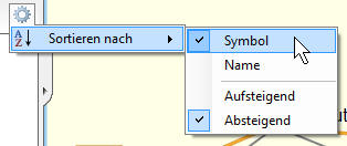

die Sortierfunktion lässt sich auf zwei Wegen einstellen:
1.: Ansicht / Sortieren nach …
2.: In dem linken Fensterteil (kleines Zahnrädchen) / Sortieren nach.
Eingestellt werde kann die Sortierung jeweils nach Symbol bzw. Name und Aufsteigend bzw. Absteigend.
Die so gewählte Sortierung blieb in früheren Versionen auch erhalten.
In der derzeitigen Version von BC ist das nicht der Fall. Das ist sehr lästig, weil die Sortierung nach jedem Neustart zurück springt auf Symbol/Absteigend.
Das war in früheren Versionen von BC nicht der Fall.

Hallo miteinander,
2.: In dem linken Fensterteil (kleines Zahnrädchen) / Sortieren nach........

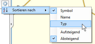

.........Eingestellt werde kann die Sortierung jeweils nach Symbol bzw. Name und Aufsteigend bzw. Absteigend.Habe in der Annahme, dass die Sortierfunktion mit Tastenkombinationen beeinflussbar sein könnte, diverse Kombinationen ausprobiert.
Dabei konnte ich eine weitere Art der Sortierung herstellen.
Die Sortierung nach "Typ" wird angeboten, nachdem die Tasten STRG+Plus betätigt wurde. ( Plus im Num-Block ). Zuvor muss der Bereich der Liste angeklickt werden, Kartenbereich darf also nicht aktiv sein. ( Status der Karte ist am hellblauen Rahmen um die Karte herum zu erkennen ).
Die Sortierung erfolgt nach A->Z oder umgekehrt, also Track, Route, Wegpunkt
Diese Sortierfunktion nach "Typ" ist nach Neustart nicht mehr vorhanden. Kann jedoch mit STRG+Plus wieder hergestellt werden.Klar, das hilft jetzt nicht gerade bei Deiner Frage
Möglicherweise gibt es in Basecamp ja doch noch weitere, nicht dokumentierte Tastenkombination, welche die Sortierung steuern.Sortiermöglichkeiten nach Start von Basecamp:
Sortiermöglichkeiten nach Start von Basecamp und Betätigung von STRG+Plus:
