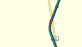

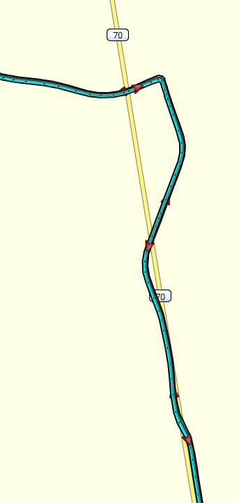

  • Wie genau ist denn dann die geroutete Strecke ?
    Meine ist eher *****
    Welcher Maßstab ?
    Abweichungen von 50 m sind okay.
    Bei Einstellung "Täglich speichern" wird nach einem Datumswechsel automatisch gesichert. Bedeutet, Abends ausgeschaltet, so wird am nächsten Morgen nach dem Einschalten eine Sicherung der Daten vom Vortag angelegt.
    Name des gpx-files ist "2018-07-12 08.47.30 Tag.gpx"
    Nach 12 Stunden Aufzeichnung sind die gpx-files bei Verwendung am MTB auf verwinkelten Pfaden mit häufigen Richtungswechslen etwa 450 kb groß.
    Trackaufzeichnungsmodus ist auf "Automatisch" eingestellt, also nicht auf ein festes Zeitintervall oder auf eine feste Wegstrecke.
    Der Track hat dann etwa 4500 Punkte.

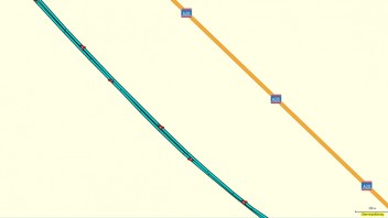

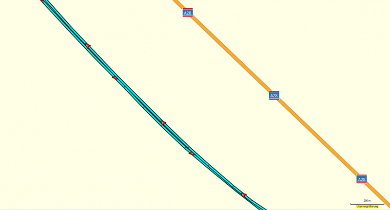

  • Das Hauptthema der Trackübertragung scheint ja niemand mehr zu interessieren. Deshalb die Frage an den TE, ob sein Problem gelöst ist?
    Das Bild mit Track und Autobahn ist sicher von der Garmin-Basemap (siehe "Übervergrößerung" bei 200 m Zoomstufe). Die Basemap ist so ungenau. Da ist wohl nicht der Track falsch.
