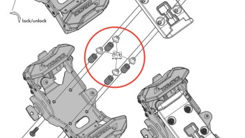

    nach langer Abstinenz hier im Forum und nachdem ich mein 660er habe reparieren lassen (Soundprozessor erneuert) erhielt ich den Tipp, dass es ratsam ist die Touratech-Halterung zu nutzen, weil diese Vibrationen dämpft. Ich habe nun eine solche Halterung (Version 2) gebraucht gekauft. Es fehlen leider die Distanzhüsen zur Befestigung der Anschlussplatte im Träger. Da ich daran zweifle die originalen Hülsen bei Touratech zu bekommen, will ich diese nun anderweitig besorgen oder selbst anfertigen. Kann mir jemand die genauen Maße nennen und auch das Material? Handelt es sich um Gummihülsen, die auch der Dämpfung dienen oder um simple Kunststoffhülsen? Im angehängten Bild habe ich eine der 4 Hülsen im Manual von Touratech markiert.

  • Moin,
    ich habe zwar das 396er, dort sind die Hülsen 10 mm lang, außen ca 8mm und die Bohrung ist 4,5 mm.
    Die Hülsen sind aus Kunstoff, allerdings sind in der Garminhalterung solche Gummieinsätze drin, wo dann die Abstandshalter gegen liegen.
    Die Hülsen dienen ja dazu, den richtigen Abstand zwischen der TT Halterung und dem Navi herzustellen.
    Ich meine mich zu erinnern, dass es bei den anderen TT Halterungen das gleich Maß war.

  • Ja Ralf, die Gummiringe habe ich auch schon bei der bisherigen Montage an der Ram-Mount Halterung verwendet. Die sind also nicht das Problem. Damit erklärt sich dann auch der Abstand, der mir vom Verkäufer mit "ca. 11 mm" genannt wurde. 10 mm Hülsen + 1 mm Gummischeiben. Ich nährere mich also der Lösung.
