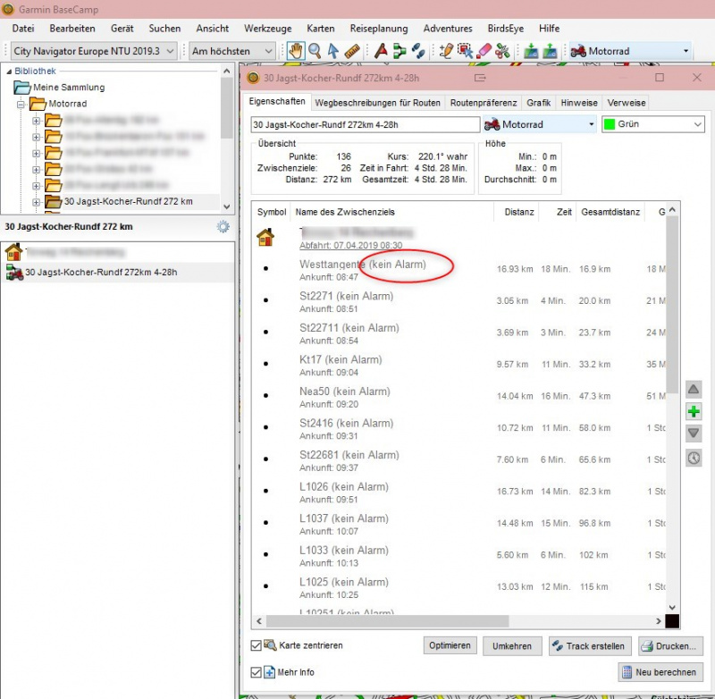

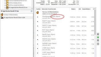

  • Hallo Jörg,
    vermutlich setzt der routeconverter alle Ziele mit Alarm. Wenn Du Dir die Route mal in Garmin Basecam am PC anschaust, (Route öffnen) kannst Du sehen, ob die Zwischenziele mit Alarm gesetzt sind und das auch ändern.

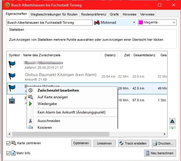

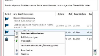

  • ja, Dein Programm setzt feste Wegpunkte, die angefahren werden sollen.
    Um das zu umgehen, müstest Du alle Punkte (außer Start und Ziel) markieren,
    mit der rechten Maustaste anklicken und "kein Alarm bei Ankunft" auswählen

  • Hallo Jörg,
    hier zu diskutieren, welches Programm besser oder leichter zu bedienen ist, bringt sicherlich nichts. BaseCamp erfordert auf jeden Fall einiges an Einarbeitungszeit.
    Aber die fertige Route in BaseCamp zu importieren, die gewünschten (oder alle) Routenpunkte ohne Alarm einstellen und die Route dann direkt an Dein Gerät zu senden ist ja zeitmäßig wirklich nur ein minimaler Aufwand.
    Gruß Günther
