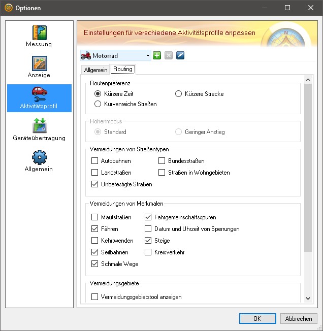

    Helfen kann zudem wenn man die Einstellungen in BC und Zumo soweit wie möglich angleicht. Sollte doch eine Neuberechung durchgeführt werden, kommt am Zumo zu 99% das selbe raus wie in BC.
    Als ganz gut passend ist ein Routingprofil in BC wie im Bild
    Zumo passend dazu: kürzere Zeit und „Fähre“ & „Unbefestigte Straße“ als Vermeidung (es sei denn man will Schotter fahren – Grenzkammstraße &Co)
