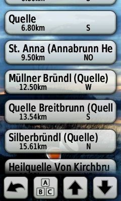

    Auf dem GERÄT (zumindes bei Garmin) kannst du schon expliziet nach den Quellen suchen:
    Hier gehts aber wohl eher um Qmapshack.
