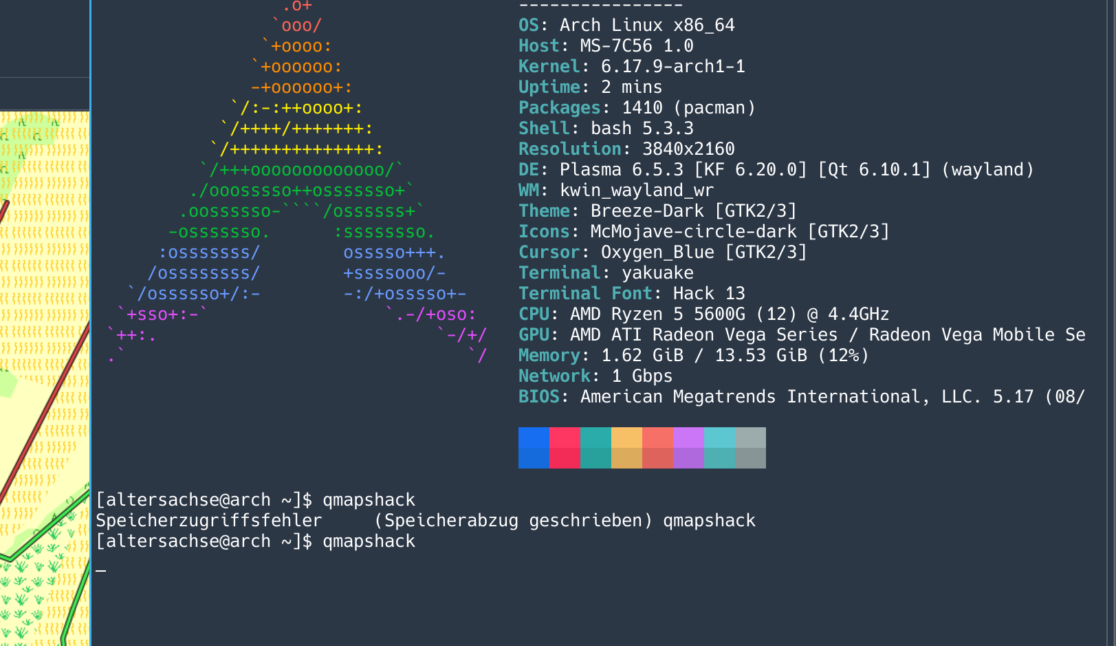

Hallo
so ich hoffe das ich jetzt mehr Infos habe, musste erst mal des englische mittels Google übersetzen.
Als erstes ich hatte nur ein QMS auf dem System, habe das mittels Paketmanager überprüft.
Mein Vorgehen war jetzt
1. QMS noch mal deinstalliert
2. Rechner neu gestartet und mittels pacman nachgeschaut ob noch QMS angegeben wird, nichts mehr da
3. QMS neu gebaut und mittels pacman wieder ins System gespielt
4. QMS über Terminal gestartet mit gdb /bin/qmapshack
5. mit "r" bestätigt und dann "y" genommen

Thread 1 "qmapshack" received signal SIGSEGV, Segmentation fault.
Downloading 27.07 K source file /usr/src/debug/qt6-webengine/qtwebengine/src/core/content_client_qt.cpp
QtWebEngineCore::ContentClientQt::SetGpuInfo ()
at /usr/src/debug/qt6-webengine/qtwebengine/src/core/content_client_qt.cpp:528
528 .status_values[gpu::GPU_FEATURE_TYPE_ACCELERATED_GL];
(gdb)
Alles anzeigen
folgende Ausgabe und nun weiß ich nicht weiter.
Hab jetzt noch ein "bt" angehangen und dann kommt noch mehr das hänge ich mal an.
Notfalls kann ich das System auf ein früheres Datum zurücksetzen und einen neuen Versuch wagen.

Hallo Oliver,
habe gestern das neue QMS 1.19.0 kompiliert und dann über den Arch Paketmanager ins System installiert.
Das kompilieren lief ohne Fehlermeldung durch und die Installation ging auch.
Nun folgendes Problem beim ersten Start von QMS bekomme ich eine Fehlermeldung über Speicherzugriffsfehler wenn ich dann das Programm gleich noch mal starte geht alles.
Das Problem tritt jedes mal nach Neustart des Rechners auf wenn der Rechner einmal an ist kann ich QMS immer wieder starten nur der alle erste Start geht nicht.
Eventuell haste einen Tipp für mich, Gruß
