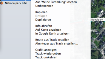

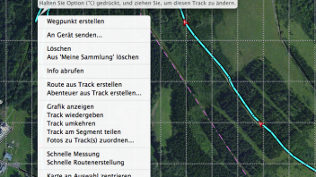

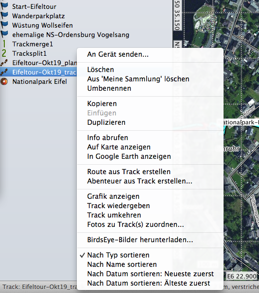

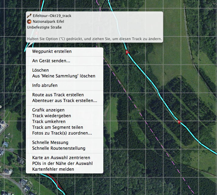

  • Hallo, ich kann die Option leider nicht finden. Nutze BC 4.2.4 auf Mac 10.9.5 und habe im Kontextmenü folgende Optionen (Usiehe screenshot jeweils für Rechtsklick Kartentrack und in der linken Navi).
    Danke für einen Tipp!
    Chris
  • BaseCamp für Mac ist mittlerweile bei 4.8.4. Vielleicht mal aktualisieren. OS 10.13 ist dazu erforderlich.
    Ich habe einen Windows PC und da geht das Glätten bzw. das Reduzieren der Wegpunkte.

  • Auf dem Mac (Version 4.8.4) kannst Du einen Doppelklick auf den Track machen und dann in der Dialogbox unten das Zahnrad anwählen. Dort gibt es verschiedene Bearbeitungsmöglichkeiten für den Track, u.a. "Track filtern", dort "Filtern nach -> Automatisch", den Regler auf "Weniger Punkte ziehen" oder "Maximale Punkte" auf den gewünschten Wert setzen, das sollte das sein, was Du suchst.
    Ich weiß aber nicht, ob das bei Deiner alten Version auch schon geht.
